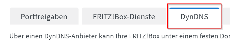

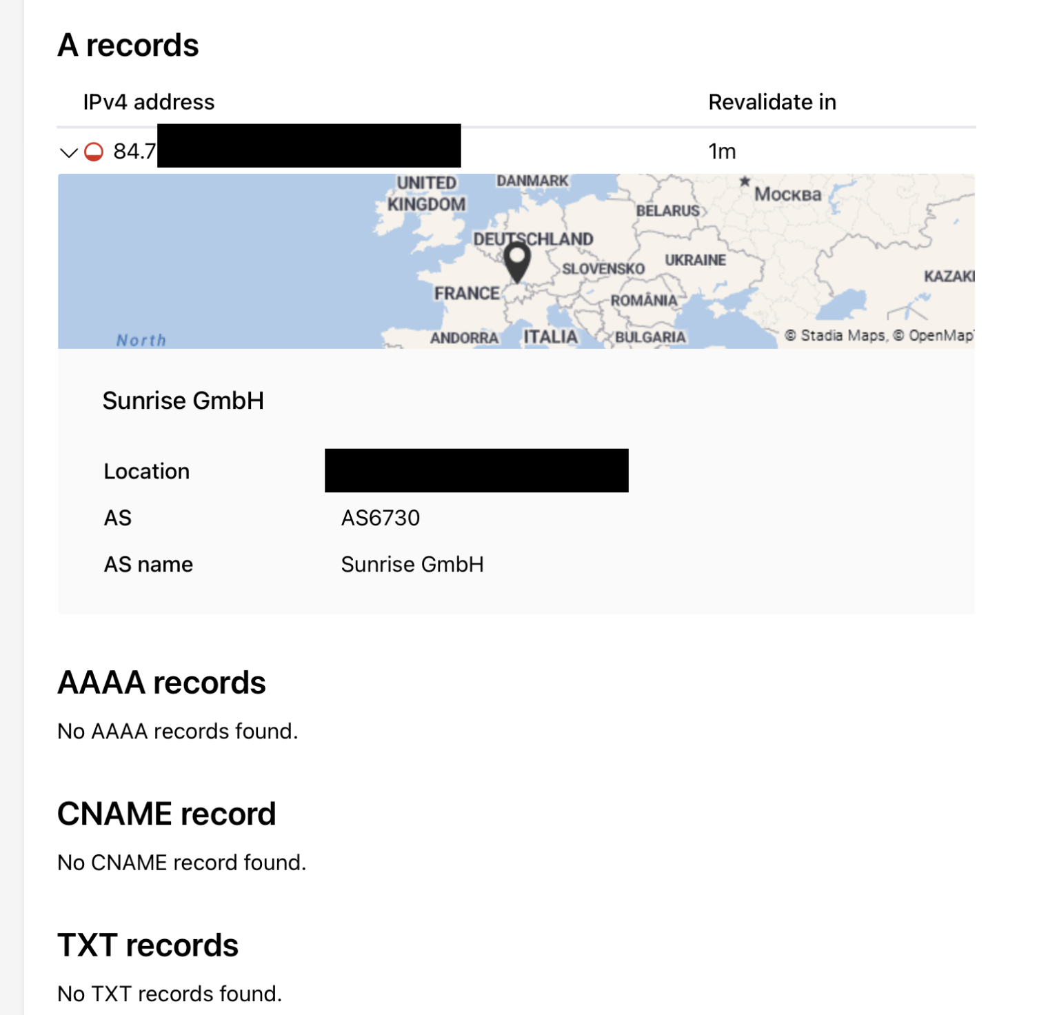

Der DynDNS funktioniert einwandfrei. Habe das entsprechend Deinem Link geprüft. Hab den Eintrag ausserdem zum testen mal auf eine Docker-Container-App geroutet. Funktioniert.
Ja, der “Online-Monitor” sagt “IPv4” / IPv6 ist deaktiviert.

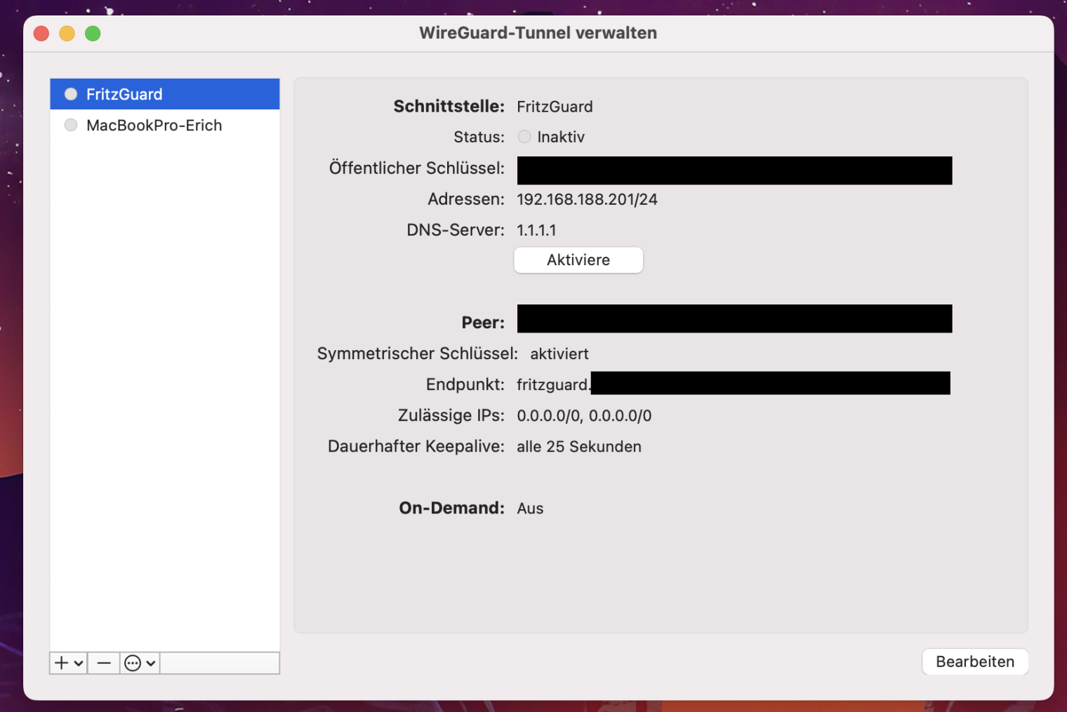

Aber das mit der Geschwindigkeit ändert nichts daran, dass ich via WG-VPN nicht bis zur FB komme. Daran werde ich heute noch arbeiten, aber wenn das nichts wird, geht die FB zurück an den Absender. Ich habe in anderen Foren gelesen, dass die FB, was das WG-VPN betrifft, mit der Konstellation hinter einem anderen Router/Modem etwas Mühe hat - weil AVM offenbar den WG-Server speziell implementiert hat.
