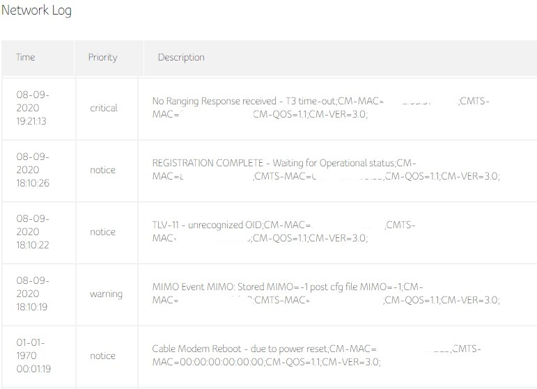

  • So, nachdem das neue Modem nun ein paar Wochen in Betrieb ist, kann ich den Fall hier jetzt auch schliessen. Die neue Box ist wieder wie früher gewohnt stabil, und die Stabilitätsprobleme bei den Videokonferenzen gibt es auch nicht mehr.

    Seit Freitag Mittag ist die neue Box bei mir in Betrieb, und seither hatte ich auch keinerlei Neustarts mehr - die alte Box war also eindeutig defekt.

  • Seit etwa vier Wochen stelle ich im coronabedingten Homeoffice fest, dass insbesondere meine Videotelefoniesitzungen (egal ob Slack, MS Teams, Skype4Business, Teamviewer, Zoom) sehr instabil geworden sind. Dauernd habe ich auf einmal Hänger/Bildeinfrierungen und Tonaussetzer. Wohlgemerkt hat sich am Setup des Heimnetzes nichts geändert.
    Nun haben sich seit etwa einer Woche die Probleme potenziert - die Connectbox am 300/30-Anschluss führt erratische Neustarts durch, teils ein dutzendmal am Tag. Jeder Reboot ist mit einer Downtime von rund 5min verbunden, killt mir die VPN-Tunnel in die Firma oder zu meinen Kunden und verunmöglicht ordnungsgemässe virtualisierte Meetings.
    Selbst wenn die Leitung mal für eine Stunde halbwegs stabil zu stehen scheint, ist der Upstream verglichen mit noch vor einem Monat grottig geworden.
    Das Fehlerbild in den Logs ist ausnahmslos dasselbe, wie exemplarisch im beigefügten Screenshot zu ersehen ist. Angeblich wird das Modem aufgrund eines Aus/Einschaltvorgangs
    neu gestartet. Unmittelbar vor diesen Reboots bricht der Upstream regelmässig zusammen, weshalb ich nicht das Netzteil als “verabschiedet sich” in Verdacht habe, sondern dass die Connectbox selbst abraucht.

    @Daniele_Sunrise@Ahmet_sunrise : könnt ihr bitte dringend veranlassen, dass mir so schnell wie möglich eine Ersatz-Connectbox zugesendet wird? Mit den jetzigen Zuständen ist ordentliches Homeoffice leider eine Zumutung für Arbeitskollegen und Kunden.
