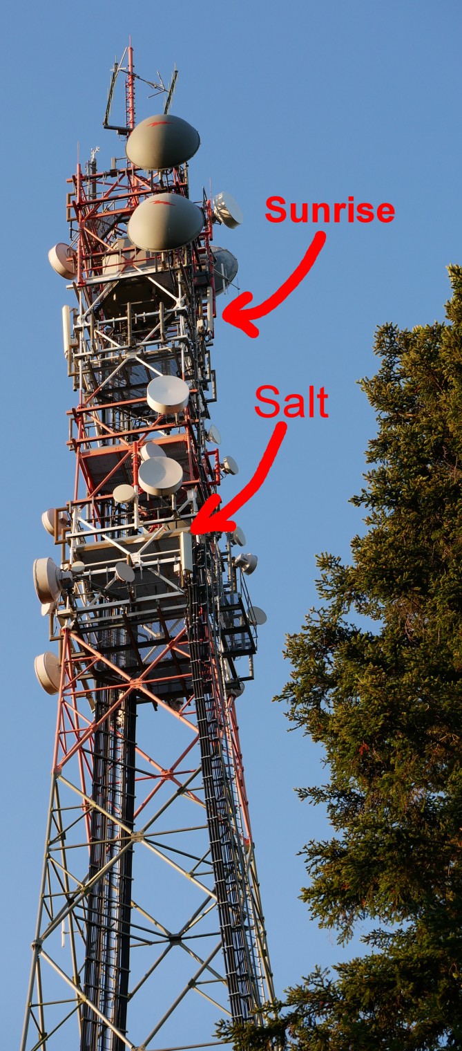

In einem ersten Versuch würde ich die Aussenantenne mit Richtstrahlcharakteristik auf den Funkmast auf dem Stockere oberhalb Mühleberg BE ausrichten. Am Wohnort mit einem Feldstecker kontrollieren, ob Sichtverbindung zu dieser Sunrise-Mobilfunkantenne besteht (Sunrise BE804-1).
Dieses Foto vom Funkmast in Stockere bei Mühleberg BE wurde südlich vom Funkmast aufgenommen:
Auf diese in 25 Kilometer entfernt stehende Sunrise-Mobilfunkantenne in Stockere bei Mühleberg BE (Sunrise BE804-1) besteht praktisch auf dem ganzen Chaumont-Höhenzug Sichtverbindung.
Und wenn Sichtverbindung auf eine nicht zu weit entfernte Mobilfunkantenne besteht, mit einer mindestens 60 % freien ersten Fresnelzone, darf (sehr) guter Mobilfunkempfang erwartet werden. An diesem Höhenstandort sind aber leider zahlreiche Mobilfunkantennen in Sichtverbindung, was den Mobilfunkempfang auf diesem Höhenstandort arg beeinträchtigt.
Je weniger Mobilfunkantennen sich im Öffnungswinkel der Aussenantenne mit Richtcharakteristik befinden, desto besser sollte auf diesem Höhenstandort der Mobilfunkempfang sein. Die in Smartphones integrierten Mobilfunkantennen ergeben einen Öffnungswinkel von 360°, sammeln also das Mobilfunksignal von allen in Sichtverbindung stehenden Mobilfunkantennen rundherum auf, was denkbar schlecht für diesen Höhenstandort ist.
Je mehr Mobilfunkantennen sich in Sichtverbindung befinden, desto mehr stören sich diese Mobilfunkantennen gegenseitig beim Mobilfunkempfang auf einem Höhenstandort. In Grand Chaumont stehen wahrscheinlich über 30 Sunrise-Mobilfunkantennen in Sichtverbindung.
