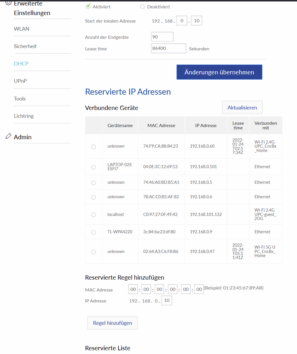

Was vielleicht Abhilfe schaffen könnte: Versuche mal die PV Anlage vom Netz zu trennen; > 1 Minute, damit eine Reinitialisierung stattfindet. Während dieser Zeit die Liste der verbundenen Geräte in der Connect-Box aufrufen und am einfachsten diese kopieren. Anschliessend die PV-Anlage wieder ans Netz anschliessen; in der Hoffnung, dass diese wieder Reinitialisiert und die Verbindung neu aufbaut. Nun die Liste der verbundenen Geräte wieder aufr8ufen und nachschauen, welche IP die PV-Anlage erhalten hat. diese nun hier =>
mittels [Reservierte Regel hinzufügen] in die reservierte Liste eintragen.
So wird zumindest sichergestellt, dass die lokale IP nicht durch einen Neustart oder Netzunterbruch plötzlich ändert.
