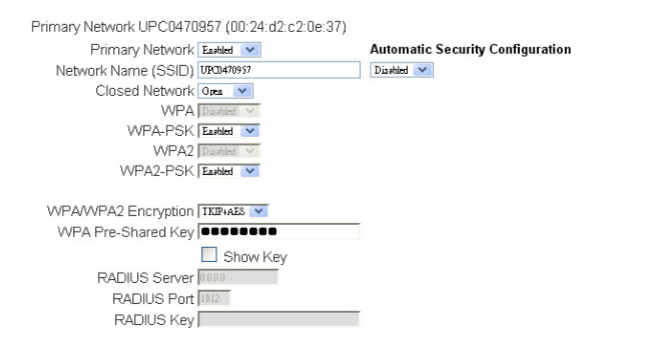

Deux choses que tu peux essayer. La première, c'est de vérifier ces paramètres :
- WPA-PSK : Enabled
- WPA2-PSK : Enabled
- WPA/WPA2 Encryption : TKIP + AES
Dans les nouvelles boxes Horizon par exemple, il n'y a que WPA2 et AES qui sont activés. J'ai pu constater des soucis chez plusieurs personnes avec ces nouveaux réglages.
Je te laisse donc effectuer les règlages comme ci-dessus, oublier complètement le réseau wifi sur tes différents périphériques puis les reconnecter.
