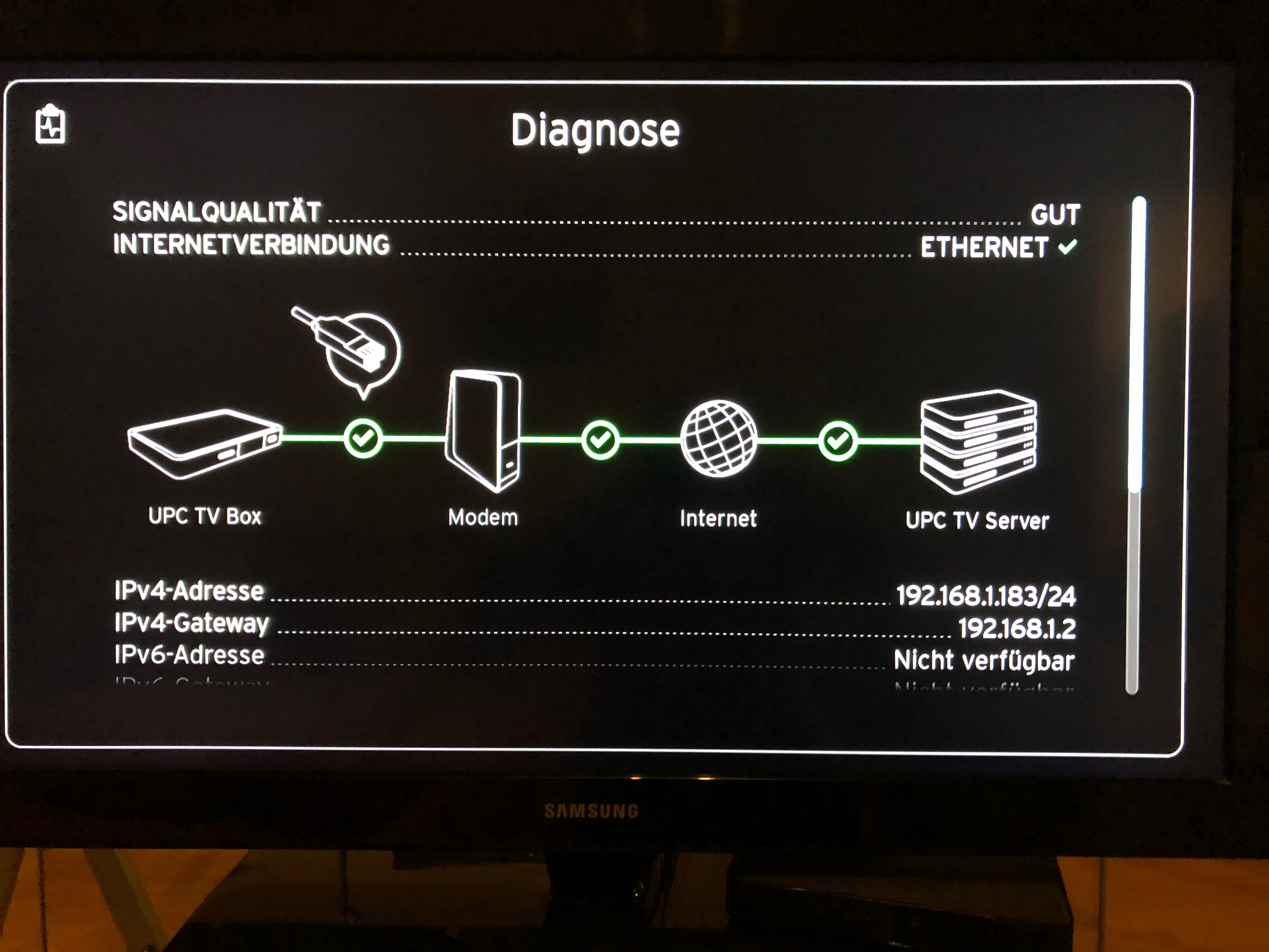

Tanja1973 Bei mir steht genau das gleiche. Wenn ich weiter runterscrolle steht folgendes : Internetgeschwindigkeit langsam mit gelbem Ausrufezeichen Live TV (HD) oben gelbes Ausrufezeichen ????
Daniele_Sunrise @Tanja1973 , kannst du uns bitte mitteilen, wie du deine UPC TV Box angeschlossen hast? Via WLAN oder via LAN? Falls du sie via WLAN angeschlossen hast, dann bitte versuche sie via LAN Kabel anzuschliessen. Zum Fehler: Deine UPC TV Box bekommt keine IP ein Timeout fehler erscheint (Timeout on start IP session after 15 seconds) Liebe Grüsse Daniele

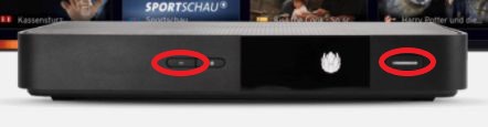

mesb probier folgendes @Tanja1973 Hard Reset / 2-button-reset: PWR und CH- Tasten gleichzeitig gedrückt halten und beim Einschalten per Kippschalter warten bis der Welcome Screen erscheint. grüsse - mes
mesb hallo @Tanja1973 hast du die Box schon mal vom Strom genommen? Kippschalter hinten - 10 Sekunden warten - neu starten…. ? grüsse - mes
