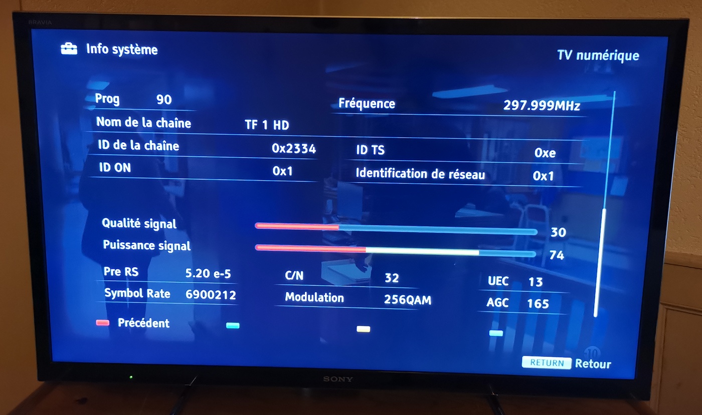

À l'heure où j'écris il y a perte de connexion et je suis obligé de me connecter via mon smartphone en 4G
Si il y'a baisse du signal en TV, internet décroche. Dès que le signal TV remonte, la BOX se réinisialise et internet/ téléphone revient
