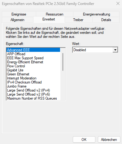

Als nächstes bitte die Einstellungen des Netzwerkadapters überprüfen. Gehe dazu in den Geräte-Manager (rechts Klick auf Start und im Menü auswählen). Suche nach Netzwerkadapter und erweitere den Reiter. Doppelklick auf den gewünschten Netzwerkadapter zeigt dir die Eigenschaften an.
Unter Erweitert sollten folgende Dinge eingestellt werden:
Advanced EEE : Disabled
EEE Max Support Speed : 10Gbit/s
Energy-Efficient Ethernet : Disabled
Green Ethernet : Disabled
Leider habe ich nur einen 2.5Gbit-Adapter, die Einstellungen sollten aber identisch sein.
