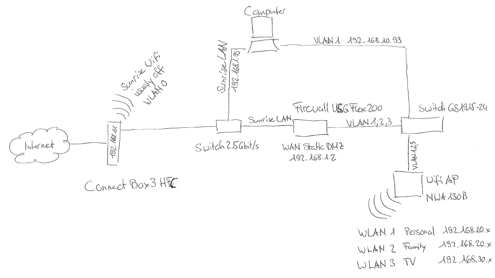

Ich versuche, meine Connect Box 3 im Bridge-Modus zu betreiben, um meinen eigenen Router (ASUS RT-AX86U) optimal zu nutzen – inklusive einer 2.5Gbit/s-Verbindung über den Ubiquiti Flex Mini 2.5G Switch, weil der tolle Router natürlich nur einen einzigen 2.5 Gig Port hat.
Setup:
2.5Gbit-Port der Connect Box an Ubiquiti Flex Mini 2.5G
ASUS RT-AX86U, 2.5Gbit-Port (als WAN konfiguriert) an Switch
PC mit 2.5Gbit-LAN an Switch
Problem:
Obwohl der ASUS-Router die öffentliche IP bekommt und alles scheinbar korrekt eingerichtet ist, erhält auch mein PC eine öffentliche IP direkt vom ISP – nicht vom Router.
Der PC umgeht den Router komplett, ist direkt im Internet (ohne NAT, ohne Firewall), und das macht das Setup instabil und sicherheitstechnisch unbrauchbar.

Die Connect Box 3 vergibt im Bridge-Modus offenbar mehr als eine öffentliche IP per DHCP – was in meinem Fall nicht erwünscht ist, da ich nur den Router als Gateway nutzen möchte.
Ist es möglich, die Connect Box 3 im Bridge-Modus so zu konfigurieren, dass nur eine einzige öffentliche IP vergeben wird?
- Falls nein: Kann Sunrise das manuell für meinen Anschluss einschränken?
- Ist dieses Verhalten (mehrere IPs) beim Sunrise-Netz üblich oder konfigurierbar?
