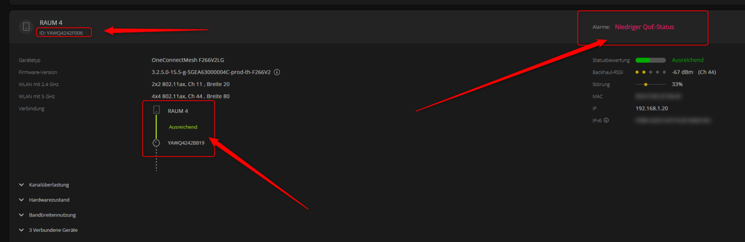

Ich bin immer noch auf der Suche nach dem Problem dass es immer wieder Unterbrüche im WLAN gibt
Speziell meine Netatmo Wetterstation bereitet Probleme ich habe langsam den Verdacht dass es an der WLAN Optimierung liegt Ich erhalte immer wieder die Fehlermeldung dass das Hauptmodul nicht angeschlossen ist Schliesse ich die App und starte sie neu ist alles wieder da. Scheint also würde es wieder neu verbinden
Netatmo läuft noch auf 2.4ghHz
Soll ich die WLAN Optimierung generell deaktivieren ?
Der Versuch den Kanal bei 2.4ghz auf manuell anstatt auto zu setzen hat leider auch nichts gebracht v
