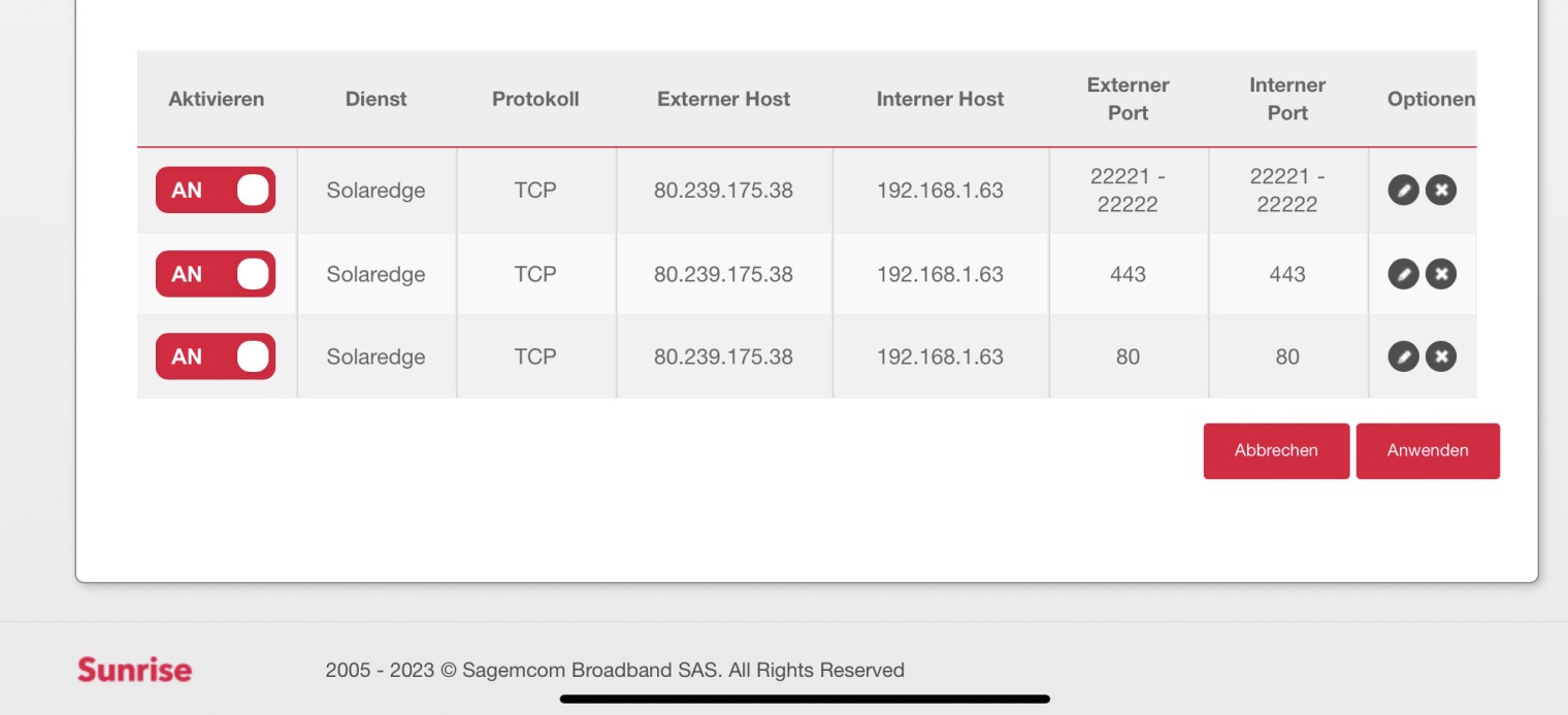

Ich habe eine Verständnisfrage:

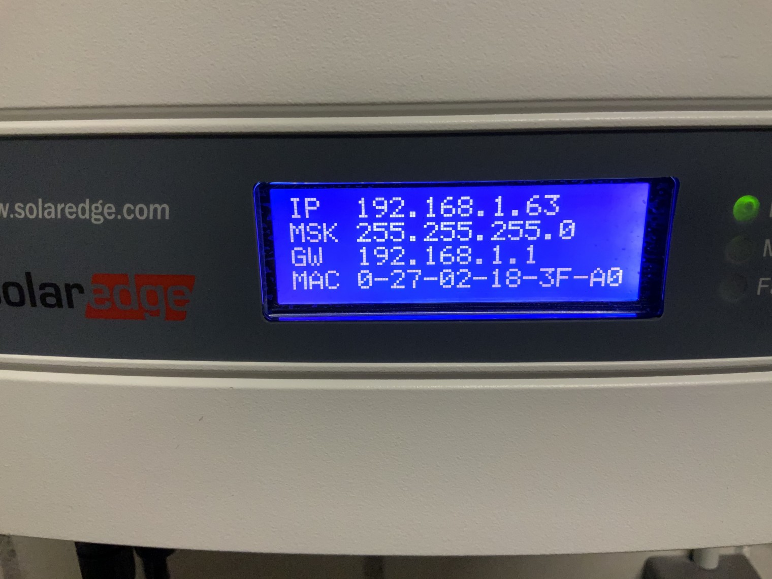

Wenn ich ein Gerät habe, welches nach Aussen an einen Port kommuniziert (Beispiel 7777), muss ich denn nicht den Port ggf. öffnen, damit auch die Antwort bei meinem Router ankommt (auf Port 7777)? Auf das SolarEdge Beispiel bezogen, wenn ich den Port nicht öffne, wohin gehen die Anfragen zurück? Port 80? Oder immer an den Sourceport?

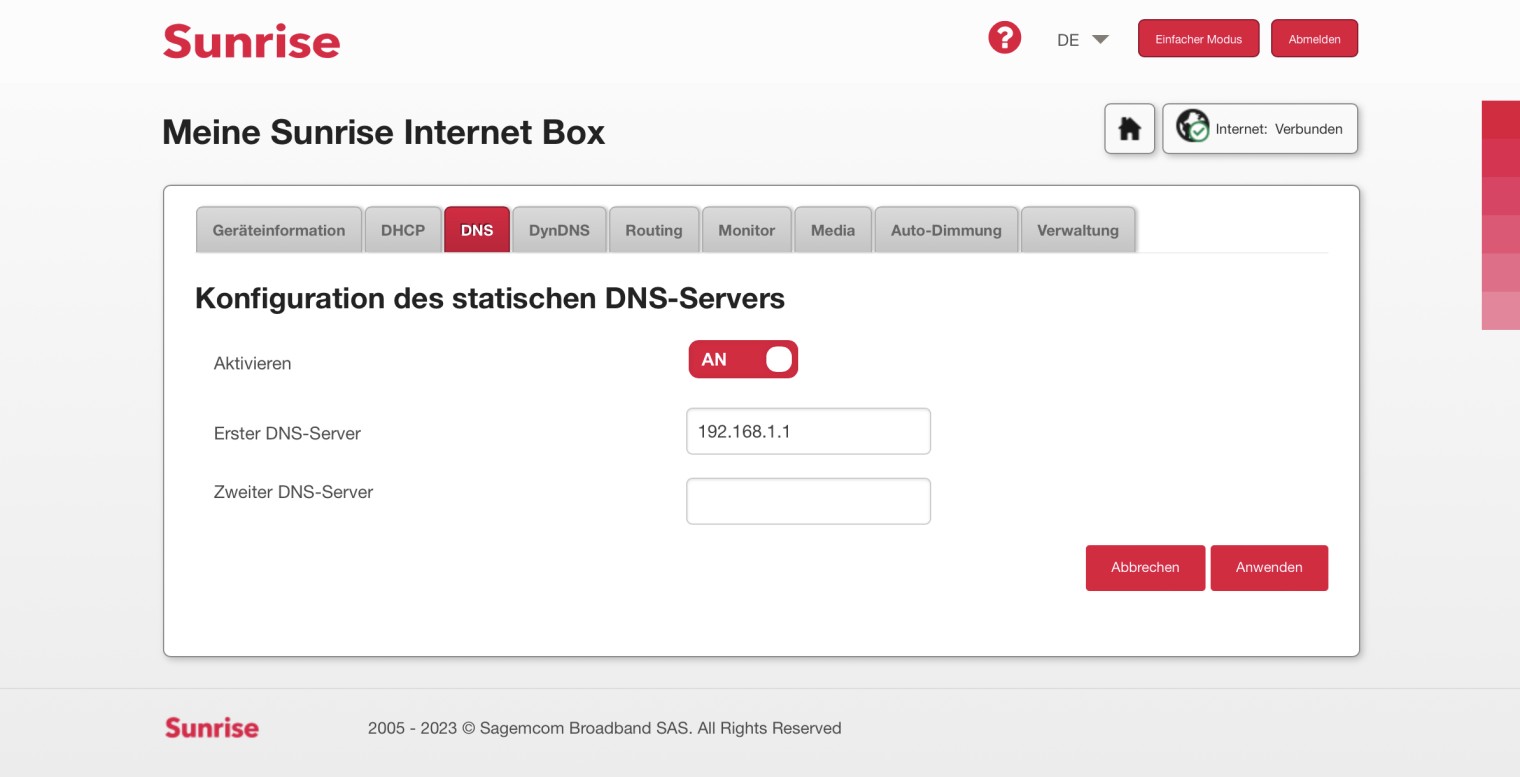

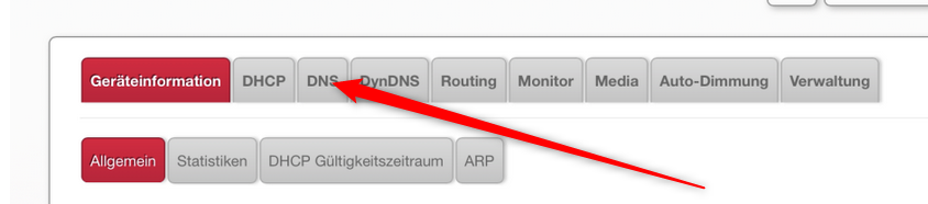

U12r45s67 , hast du einen eigenen DNS Server am laufen unter 192.168.1.1? Was passiert wenn du die öffentlichen DNS Server von Sunrise nimmst? Ich kann ihn nicht deaktivieren, da dann die Kinderschutzfunktion deaktiviert wird (so die Meldung vom Modem).
