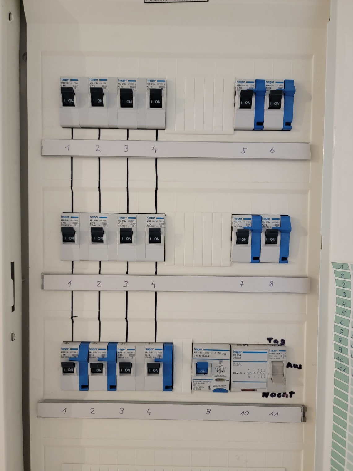

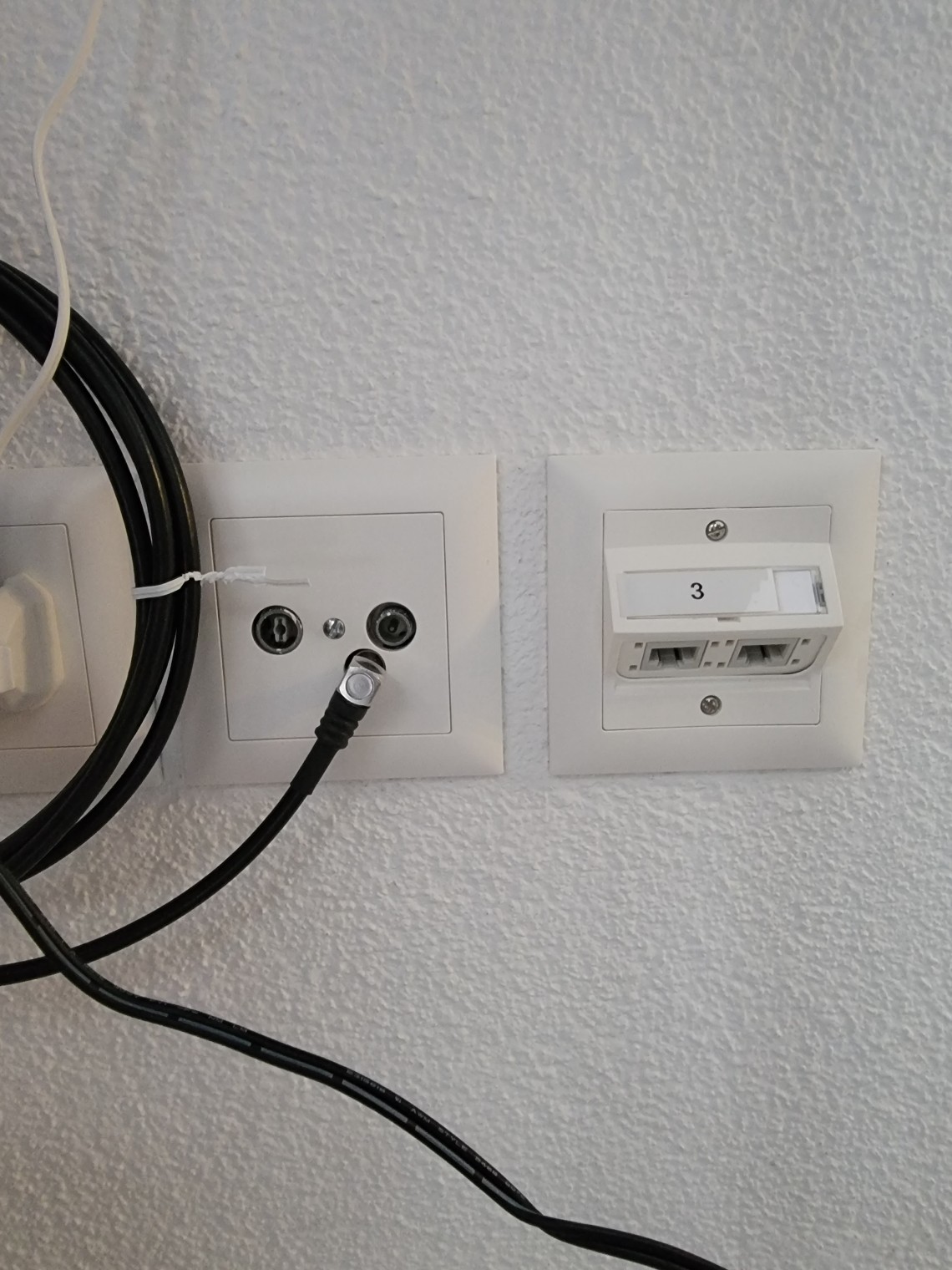

Du hast oben den Stockwerkvierteilschrank fotografiert. Dort wirst Du sicherlich keine LAN-Verteilung finden.. Diese sollten immer von der Energieverteilung abgesetzt sein. Wahrscheinlich ist das an einem anderen Ort realisiert. Da musst Du halt suchen. Wie gesagt. Dokumentation ist bei solchen Installationen leider immer ein frommer Wunsch… Sicher aber ist, dass Ethernet immer nur “Peer to Peer” gehalten ist; was bedeutet, dass ein Kabel immer nur von Steckplatz zu Steckplatz geführt ist. Es kann nie innerhalb eine Abzweigung nach zwei Dosen geben! Das kann nur mittels Switch; früher auch Hub, welche aber verschwundenen sind; realisiert werden.
Was jedoch vorkommt ist, dass solche LAN-Anschlüsse mitunter auch mit Doppelbelegung geführt sind. Diese Verkabelung ist jedoch nur führ 100MB geeignet. Oder weiter werden diese mitunter auch leider für die Telefonie genutzt, das aber sollte nicht vorkommen, aber leider immer mal wieder anzutreffen.
