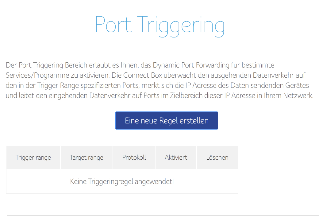

Mir ist aufgefallen, dass deine Portweiterleitungen automatisch durch UPnP hinzugefügt wurden. Es stellt sich nun die Frage, ob dies einen Einfluss auf dein Problem hat oder nicht. Kann es sein, dass andere Einstellungen (z. B. Port Triggering) dazwischen funken?
