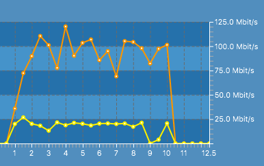

Dann kam die Connect Box und meine Downloadrate brach zusammen auf etwa 50-70 MB, manchmal 100 - dies natürlich anstelle der versprochenen 200 MB. Da habe ich die Connect Box über das User-Interface auf Modem-Status gestellt - dies hatte leider keinerlei Auswirkung auf die Geschwindigkeit. Daher habe ich sie danach wieder auf den Ursprungszustand zurückgesetzt.

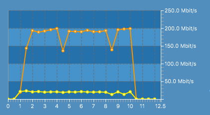

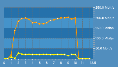

Greife ich über WLAN auf die Connect Box zu (das eigene Connect Box WLAN) habe ich zeitweise fast 200 MB Download - aber weder mein SONOS, meine NAS, meine Datensicherungen funktionieren dann! Also für mich unbrauchbar. Interssanterweise ist sowohl im Router wie auch im Bridge Modus der Upload bei fast 20MB - was dem neuen Abo entspräche.
