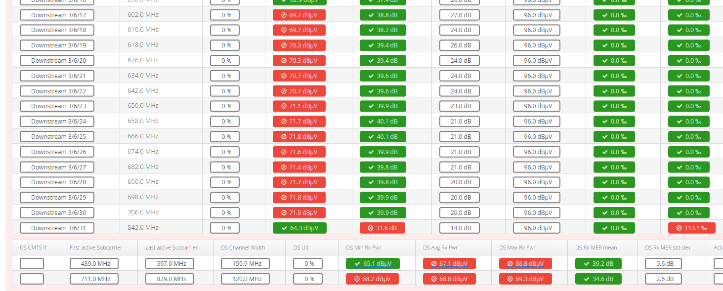

Genjiro Es kann sein, dass der Download bei dir genügend ist und du die 980mbit erreichst. Allerdings sehen wir, dass nicht alle Frequenzen im HFC Netz optimal eingestellt sind. Du wirst vielleicht nichts merken beim reinen Download, Dienste können aber eingeschränkt funktionieren. Damit wir dem vorbeugen, wäre es gut, wenn ein Techniker die Signale korrigiert und optimiert.
Hier ein kleiner Auszug aus dem Frequenzbereich, welcher nicht optimal eingestellt ist:
