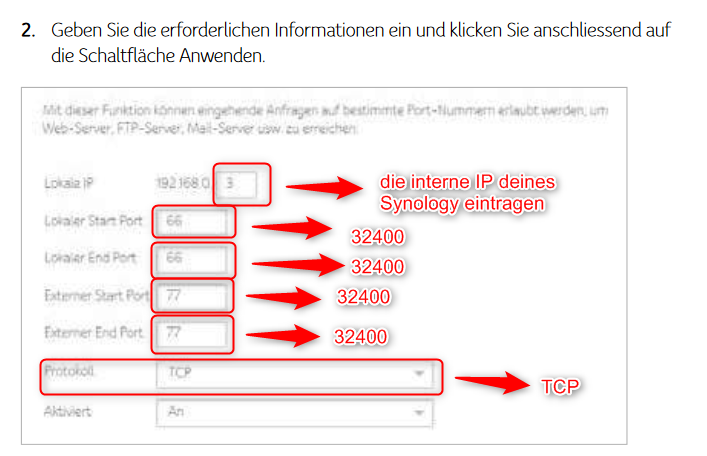

Ab Seite 40 findest du eine Schritt für Schritt Anleitung, wie du die Ports weiterleiten kannst: https://www.upc.ch/pdf/support/manuals/connect-box-anleitung.PDF

Den Port 32400 musst du auf jedenfall öffnen. Hier ein Beispiel:

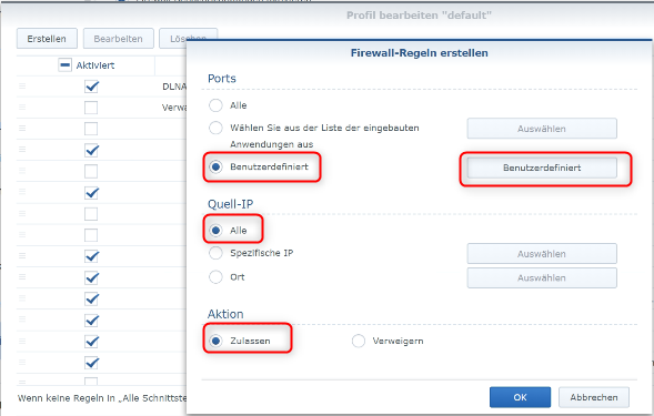

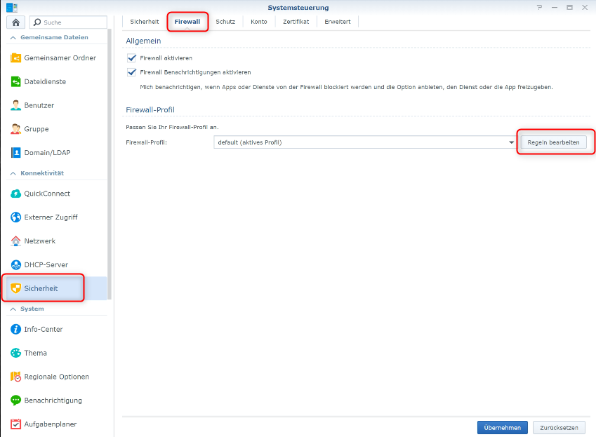

Beim Synology musst du auch bei der Firewall den Port öffnen, falls dies nicht schon automatisch gemacht wurde. Gehe diesbezüglich in die Systemsteuerung - Sicherheit - Firewall - Regel bearbeiten:
Stelle alles wie im Bild ein und klicke auf Benutzerdefiniert:

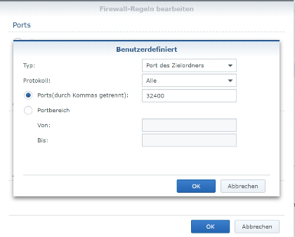

Stelle alles wie im Bild ein, anschliessend alles mit OK bestätigen:

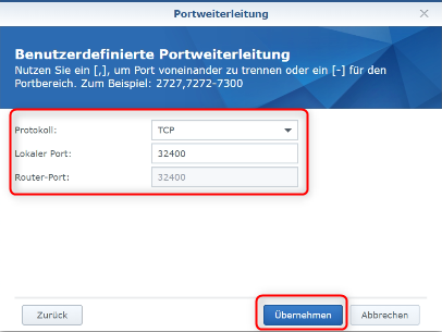

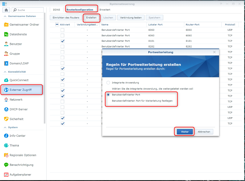

Falls es nicht gehen sollte, dann machst du noch folgendes:
Nun ist der Port auch weitergeleitet. Mit diesen beiden Einstellungen auf Synology sollte es dann gehen.
