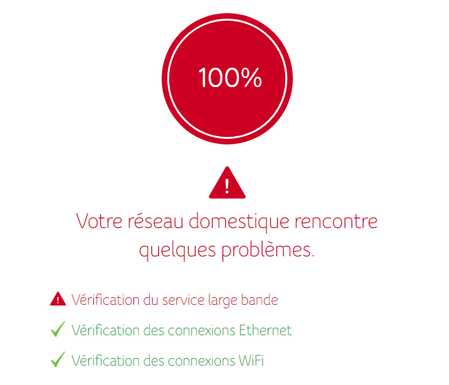

Voilà j’ai le technicien qui est passé il a mesuré tout mon immeuble c’est à dire, l’entrée de l’immeuble, le spliter de distribution pour les appartements ensuite ma prise téléréseau du dernière étage. Le signale est correct et n’est pas en cause.
Ensuite je lui ai montré les captures d’écran du modem à chaque fois que cela arrivait et chose intéressante quand je lui ai montré la capture où on voit l’état du modem :
Sous Etat sous élement "Ranged Upstream Channel(Hz) l’état était à 0 et le commentaires échoué.
Sous “Etat de provisionnement” l’état était error_translate et commentaire error_translate.
Il me dit que cela pourrait provenir d’un bug du micrologiciel en Mode modem activé.
Ce qui explique pourquoi il y a peu de retour concernant ce problème.Vu que la majorité utilise en mode routeur.
