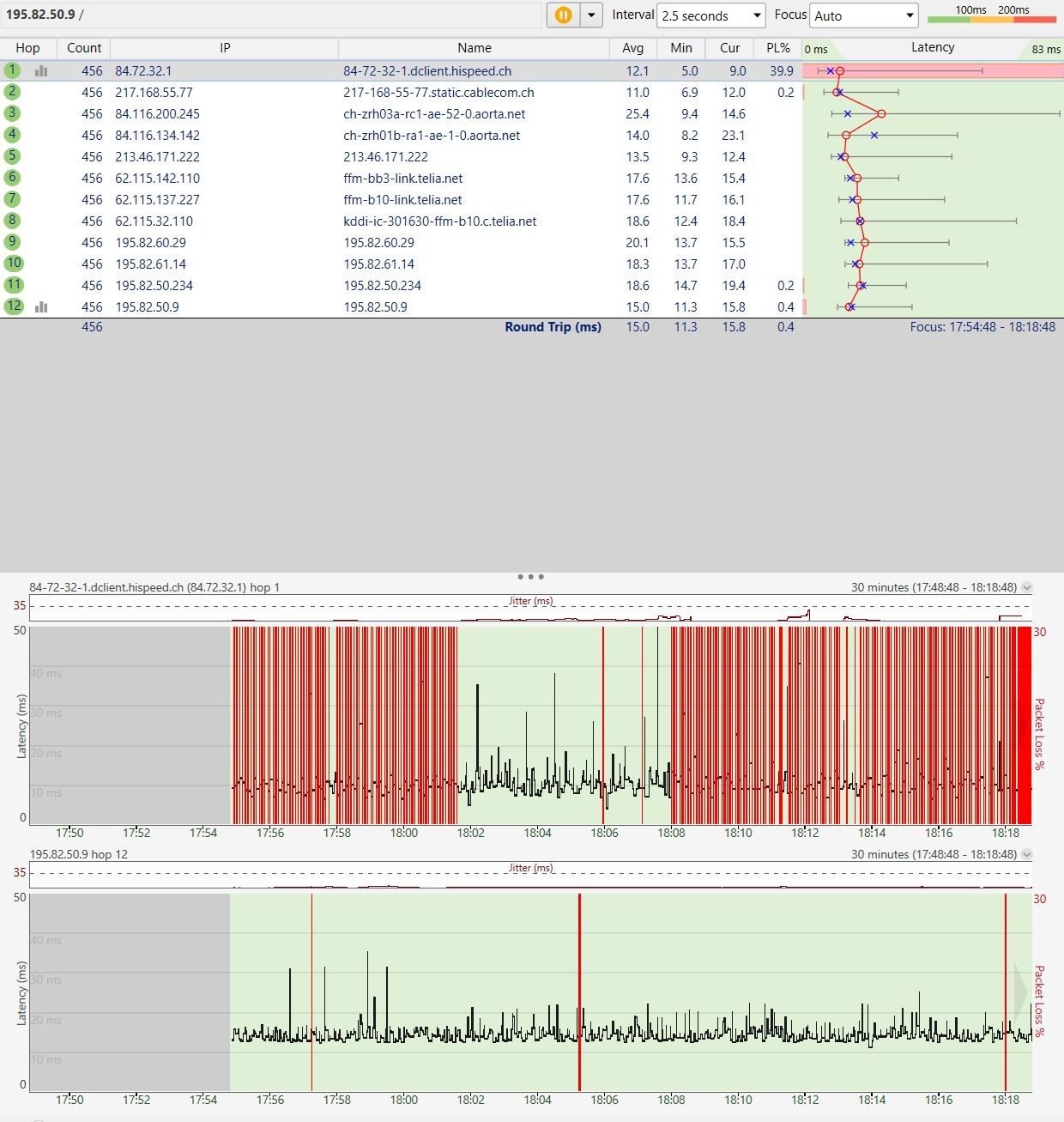

Lange Rede kurzer Sinn, ich habe bereits alles auf meiner Seite versucht um den gigantischen Paketverlust zu verhindern, jedoch ohne erfolg.
Ich hänge direkt an einer Giga Connect Box und erreiche wunder bar top Speeds mit einem ping von 8ms.
Jedoch habe ich beim Spielen immer wieder massive Lags (es friert alles mehrere Sekunden ein).
Die Giga Connect Box ist im Bridgemodus und der Pc hängt mit Cat 7 Kabel am an der Connect Box angeschlossenen Router. Bevor jemand fragt, auch bei direkter Verbindung von der Box zum PC tritt exakt der selbe Paketverlust auf.
Ich habe mal den Weg mit PingPlotter ausgewertet. Dort sehe ich einen 40% Paketverlust beim ersten Hop und bei der Adresse: 84-72-32-1.dclient.hispeed.ch
Der Paketverlust tritt auch bei allene anderen Diensten auf, macht sich jedoch natürlich nicht bemerkbar.
Wie kann ich dieses Problem lösen? Liegt es an der verbauten Leitung im Haus?
Besten Dank für eure Hilfe!
Ich spiele zum Übergang mal über meinen mobile Hotspot wo ich 1% Paketverlust hab __
