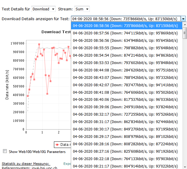

Bis zum Wechsel auf die Giga Connect Box per November 2019 lief meine âalteâ UPC-Installation mit der Connect Box einwandfrei und ĂŒber Monate absolut stabil.
Seit der Umstellung auf die Giga Connect Box ist es mit der ZuverlĂ€ssigkeit endgĂŒltig vorbei.
Praktisch jeden Tag - manchmals mehrmals - starte ich die Connect Box neu oder mache sogar einen Reset und konfiguriere das GerÀt jeweils neu.

Nachdem der Support das GerÀt vor ca. 2 Wochen durch ein Neues des gleichen Typs ersetzt hat (Hardware Version 7), zeigt sich das genau gleiche Bild. Nichts ist besser geworden.
