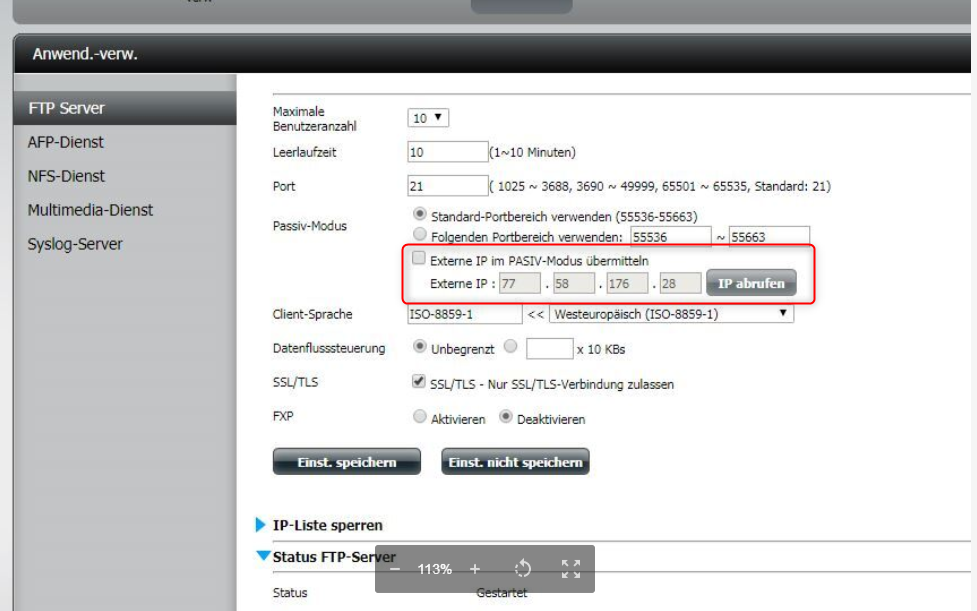

Hallo,

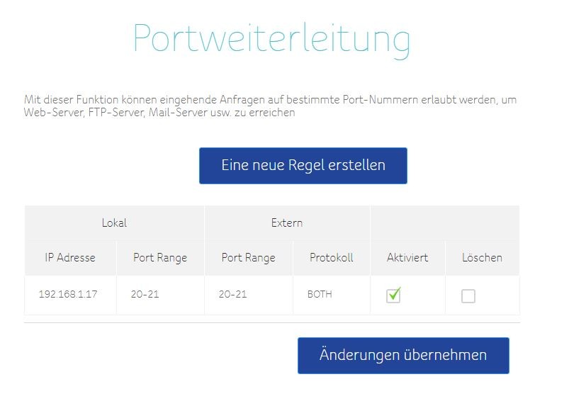

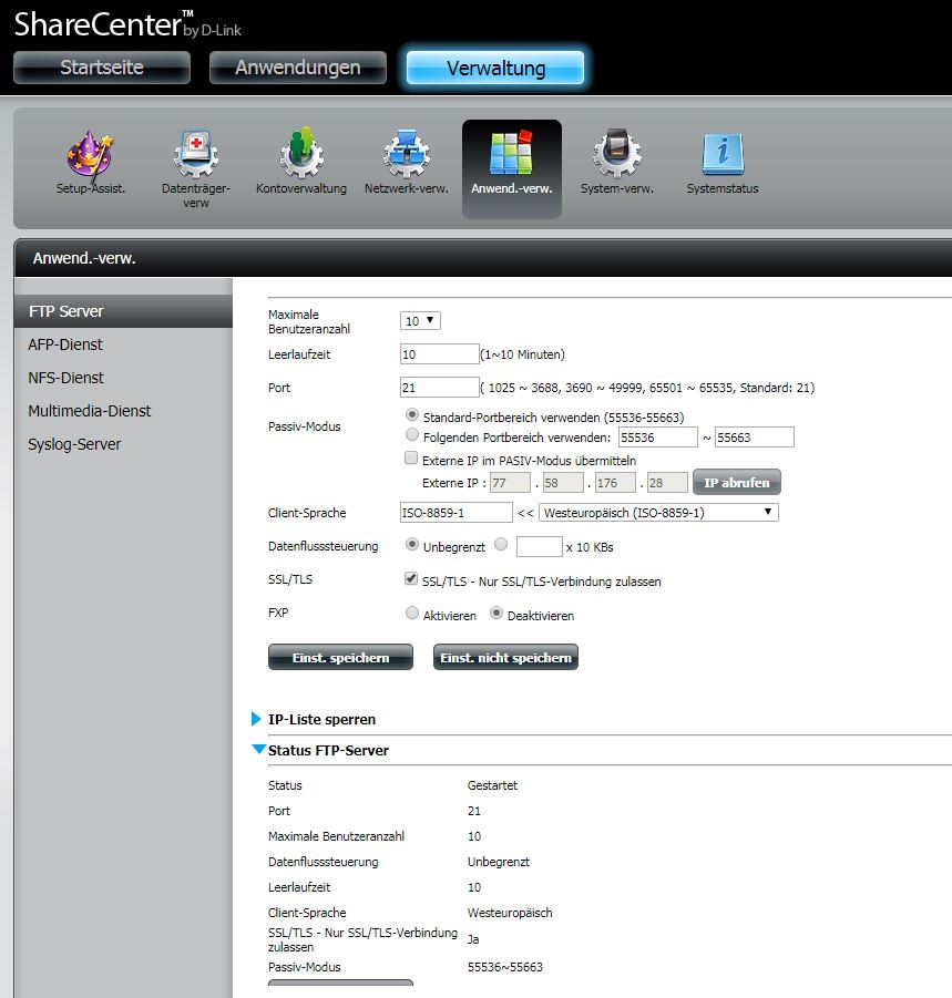

seit nunmehr zwei Tagen sitze ich daran, meinen FTP-Server (Dlink DNS-340L) zum laufen zu bringen.
Auch die durchsuchung des Forums der UPC hat mir eigentlich nicht geholfen, habe nur gesehen dass es bei UPC zu unzähligen solcher Probleme in Zusammenhang mit Portweiterleitungen kommt….
Meine Connectbox läuft auf IPv4, soweit sollte das also kein Problem sein.
Interne IP des FTPServers: 192.168.1.17

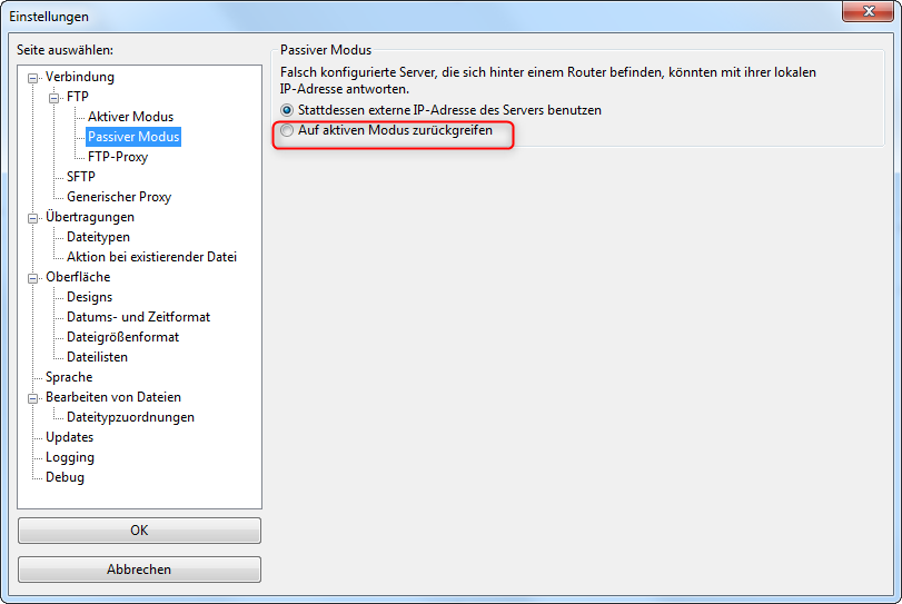

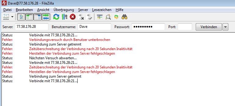

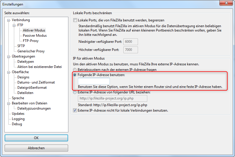

Im Anhang zeige ich euch die Einstellungen des NAS, Portweiterleitungen sowie die Fehlermeldungen von Filezilla.

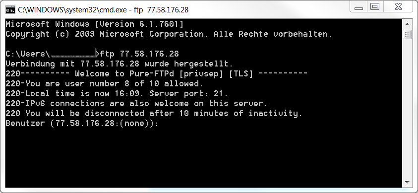

ACHTUNG: Beim Verbinden per Internet IP (192.168.1.17) funktioniert alles wunderbar, aber von aussen geht nichts!
Meine aktuelle öffentliche IP: 77.58.176.28
