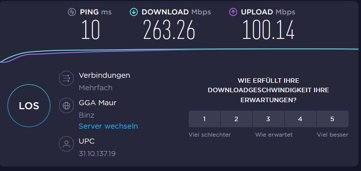

Ich habe Norton Internet Security. Tests wurden mit deaktivierter Firewall, deaktiviertem Autoprotect und aktivem Silent-Mode durchgeführt. Also alles inaktiv. Immer um die 250 Mbps.
Nun habe ich Norton komplett deinstalliert. Resultat mit cnlab: 950 mbps! Anbei der Test. Also absolutes Maximum.
Resultat mit speedtest.net und quickline weiterhin nur um die 300 bis 400 mbps. Warum ist das so? Haben die keine guten Testserver?
