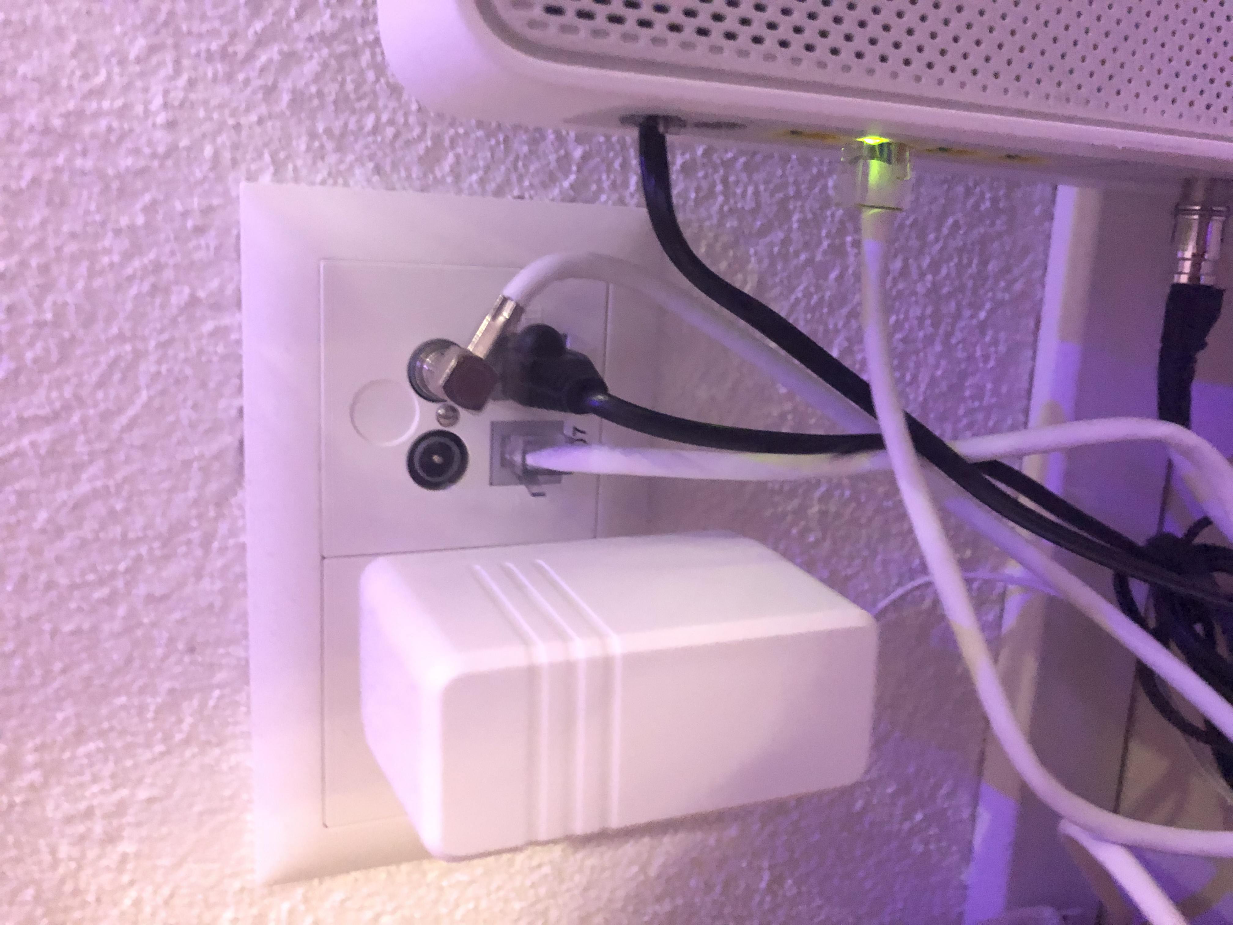

Also: Meine CB habe ich im EG in einer Multimediasteckdose installiert. Diese geht runter zum Verteiler (siehe Foto), dort habe ich einen Switch installiert (siehe ebenfalls Foto). Das LAN-Kabel im EG ist in Nr. 7 eingsteckt, führt also runter und dort in Nr. 7 habe ich ein LAN-Kabel installiert, das in den Switch führt. So. Nun im OG habe ich in meinem Zimmer in der Multimediasteckdose den Asus Router (RT-AC68U) in Nr. 10 gesteckt und unten im Verteiler ein Kabel von Nr. 10 in den Switch gesteckt. Den Asus Router habe ich als Access Point eingerichtet. Soweit funktioniert das Internet, jedoch habe ich im OG schwachen Empfang, rund 50Mbit/s bei einer 250Mbit/s Leitung. Im EG wo die CB ist habe ich guten Empfang, rund 220Mbit/s.
Fragen:
1) Habe ich etwas falsch gemacht oder stimmt der Aufbau so?
2) Muss ich in den Router Einstellungen des Asus etwas ändern wenn ich ihn als Access Point einrichte? LAN-IP automatisch beziehen habe ich auf nein, ist das korrekt?
3) Das Giganet-Telefon ist in Nr. 6 installiert. Wie bringe ich einen Telefonanschluss zu Stande? Muss ich ein RJ11 Kabel von Nr. 6 mit Nr. 8 verbinden?
