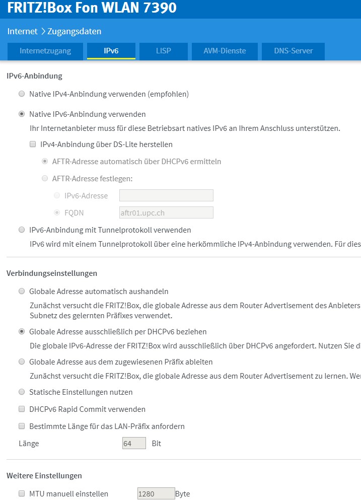

Bei mir läuft hinter der Connect Box noch eine FritzBox. Aktuell kriegt die eine IPv4 und spielt dann Firewall und in einem separaten Subnetz DHCP-Server.
Jetzt möchte ich aber auch IPv6 Adressen vergeben an meine Clients.
Irgendwie kriege ich das aber nicht hin. Egal was ich einstelle, ich kriege die Meldung “Keine Antwort vom DHCPv6-Server (SOL)” in der Fritzbox.
Habe da wohl etwas noch nicht verstanden mit der vergabe der IPv6 Adressen. Insbesondere verstehe ich noch nicht welchen Adressraum ich zur Verfügung habe. Auf der CB ist beim DHCPv6 ja bereits ein “global scope” Adressraum hinterlegt, und wenn ich ein Geräte direkt an die CB anschliesse kriege ich da auch eine IPv6, mit der eingearbeiteten MAC Adresse.
Kann ich aber als Prefix wählen was ich will?
Das verstehe ich noch nicht wie da die vergabe funktioniert.
