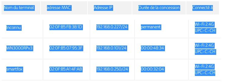

Si je regarde avec le UPC Connect, je vois nos 3 éléments connectés : Fronius avec adresse fixe, Netgear et Smartfox avec adresse dynamiques.

J’ai remarqué que les 3 éléments sont connecté avec un wifi de 2.4 G, tous les autres appareils, natel, ordinateur, le sont avec wifi 5G, faut-il essayer de chercher de ce côté ?
