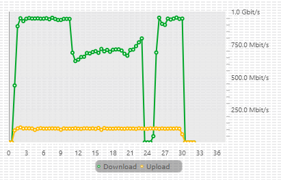

Letzte Woche musste ich beim Spielen von World of Tanks (LAN) leider vermehrt Pingspitzen von 100ms und mehr alle paar Minuten (zeitweise alle 30 Sek bis bestenfalls 2-3 Minuten) feststellen, das in 3-5 sekunden desync resultierte und somit das Spielen verunmöglicht (siehe angefügtes Bild zu cnlab Messung als Beispiel von gerade eben).

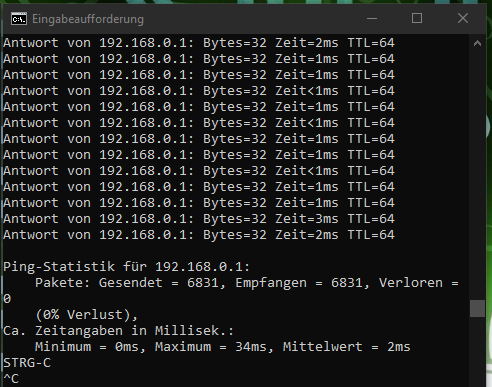

Ich habe jeweils via cmd auch die Box und bluewin.ch angepingt. PC-Box permanent 1ms, PC-Bluewin jeweils 100-200ms wenn zeitgleich cnlab einen Zusammenbruch registriert hat. Das bedeutet meiner Meinung nach, dass das Problem irgendwo zwischen Box und ISP liegt.

cmd Pingen zeigt dauerhaft 1ms zwischen PC und Box (192.168.0.1), jedoch synchron einen Anstieg auf 1-300ms alle 30-60s wenn zeitgleich cnlab 0 Mbit/s registriert.
Sonstige Anmerkungen: Mir scheint der Zusammenbruch nur beim Download zu passieren, Upload scheint davon unbeeinflusst zu sein (kann mich irren).
