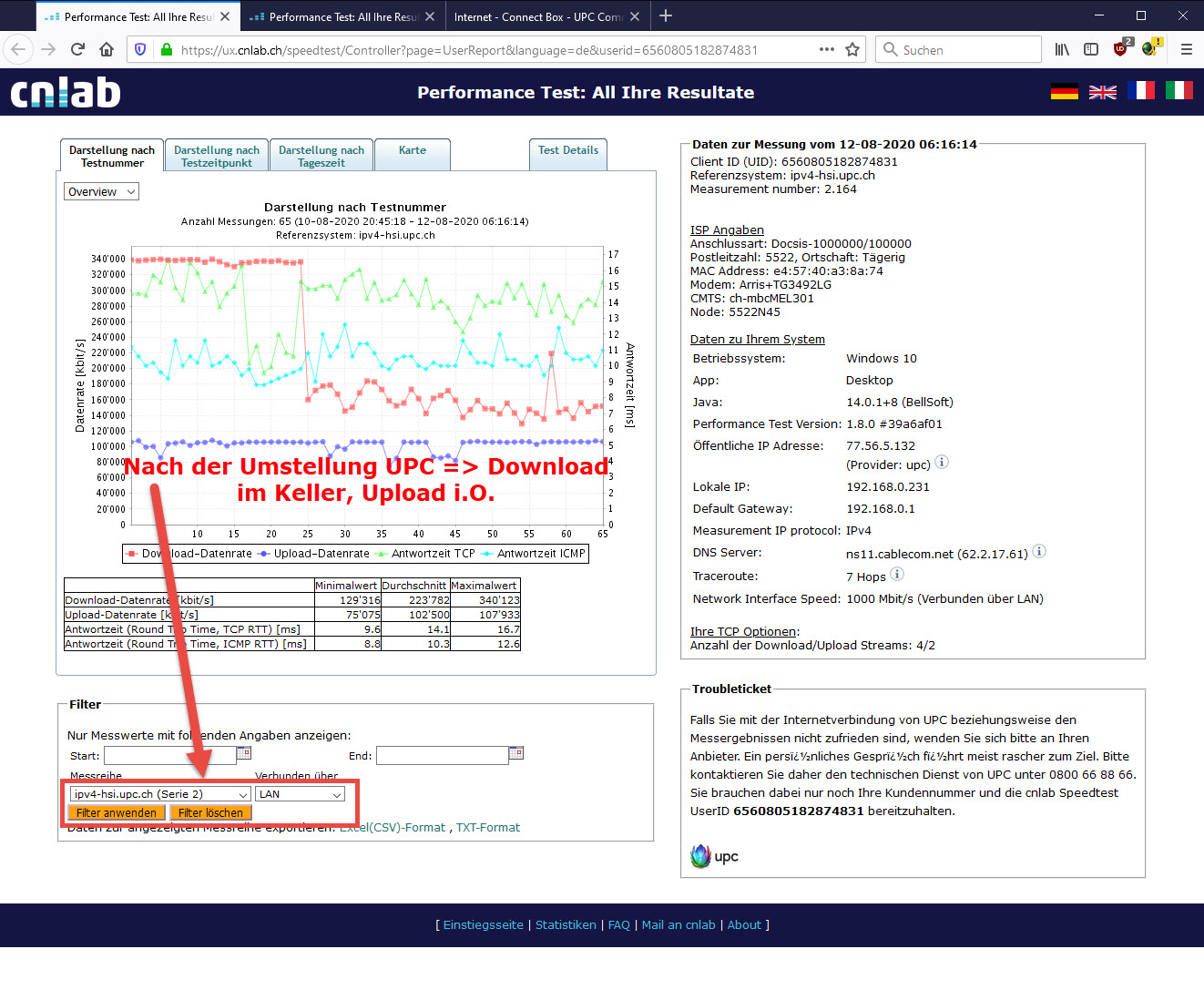

Ich habe nach der Umstellung der Connect Box BridgeModus bei neuer Box auf IPv4 (für BridgeModus) das Problem, dass der Download völlig im Keller ist. Die Box ist noch immer im Routermodus. Die Kabel und Hardware sind immer noch die gleichen.

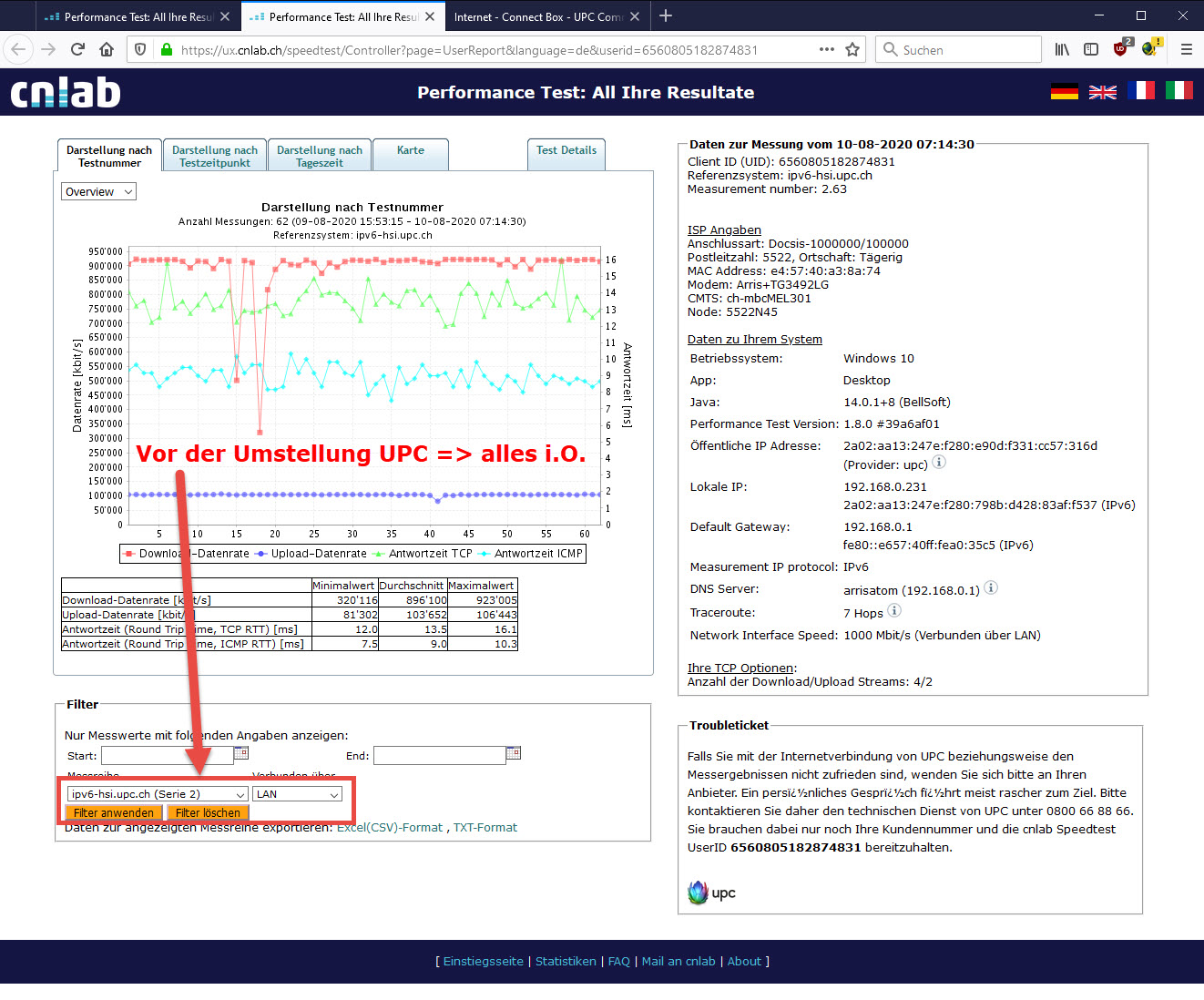

Da ich immer als erstes den Speedtest von cnlab durchführe, weiss ich, dass die Box resp. mein Hausanschluss die D1000/U100 problemlos hinkriegt. Dies belegt auch die Testreihe vor der Umstellung.
Als Test habe ich dann noch verschiedene Server ausprobiert in cnlab, aber alle mit dem gleichen Ergebnis. (Ein kurzer Check bei meinem alten Wohnort mit 1G Glasfaser zeigt, dass auch der ipv4-hsi.upc.ch problemlos 1G Down und Up bewältigt. Kann ich also ausschliessen)
Nach der Umstellung sind es nur noch ein Viertel. Wurde da was verändert an der Downloadgeschwindigkeit?
Hier die Werte nach der Umstellung (immer noch im Routermodus, PC noch genau gleich angeschlossen direkt an der Box wie vor der Umstellung)
Und das waren die Werte vor der Umstellung durch UPC. Alles i.O.
