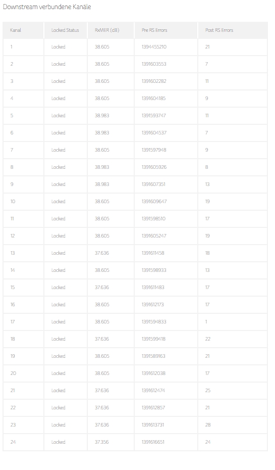

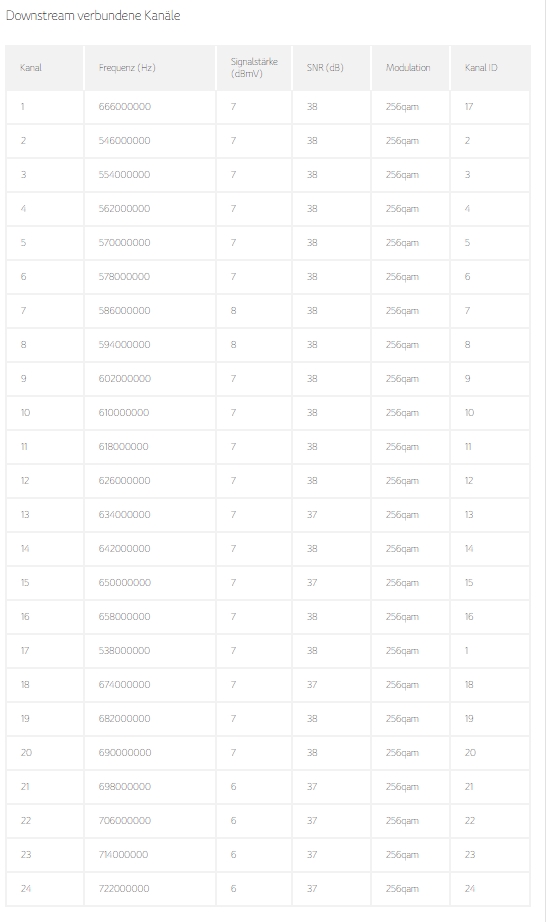

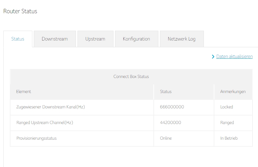

Seit einigen Tagen erlebe ich konstanten leichten Packet Loss, den ich vorher gar nicht hatte. Beim normalen surfen schränkt er uns nicht wirklich ein, beim gamen wiederum kann es durchaus störend sein.
Das Problem besteht bei allen Rechnern hier, wenn ich einen Mobile hotspot über 4G erstelle oder über die naheliegende Wi-Free Schnittstelle verbinde, ist der Packet loss weg, wobei die Verbindung dann aus anderen Gründen instabil ist.
Kabel wurden ausgetauscht, Connect Box wurde neugestartet.
