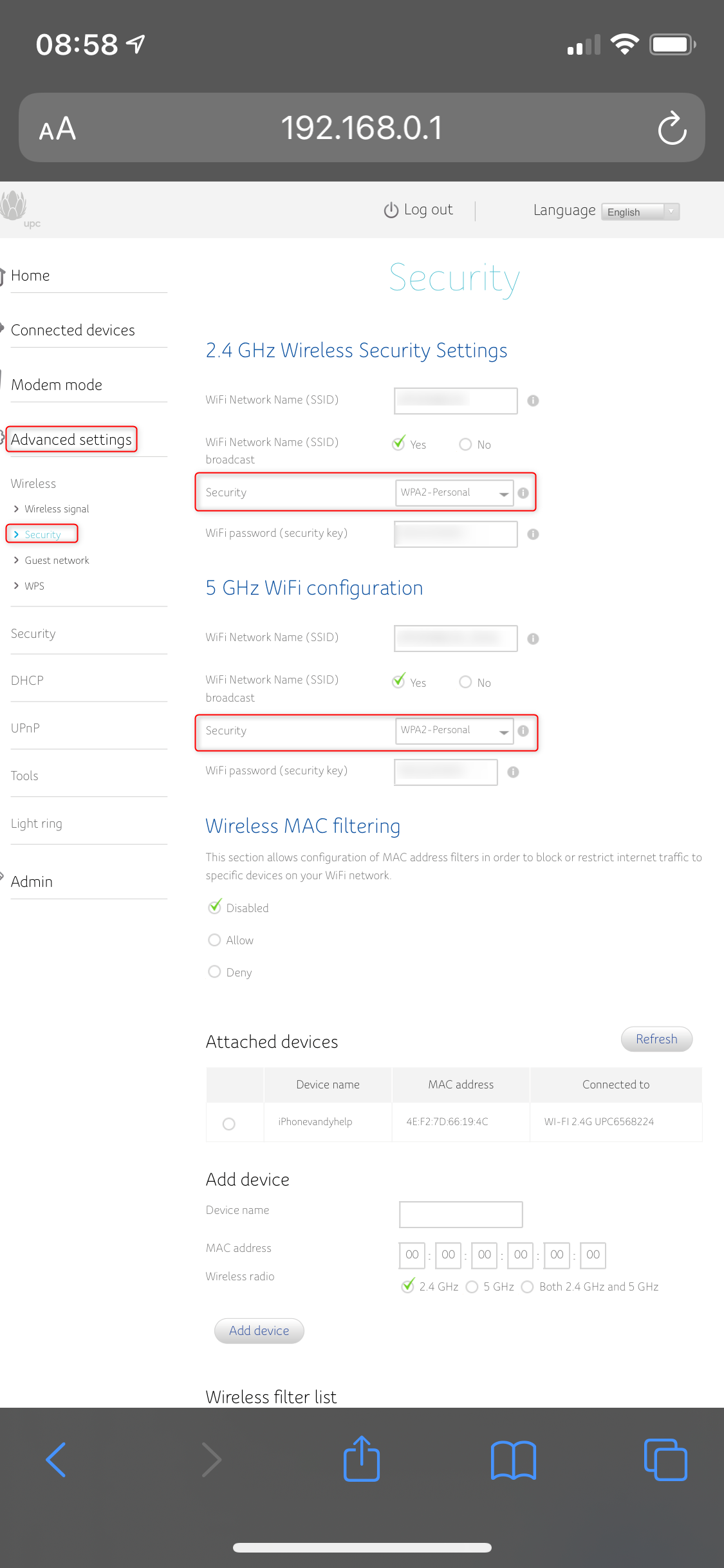

Daniele_Sunrise @Ciaparatt , Benvenuto nella comunità! È possibile personalizzare il protocollo manualmente. Qui hai un screenshot in inglese su come arrivare alle impostazioni: Modifica la rubrica “Sicurezza” e seleziona l’altra. Saluti Daniele
