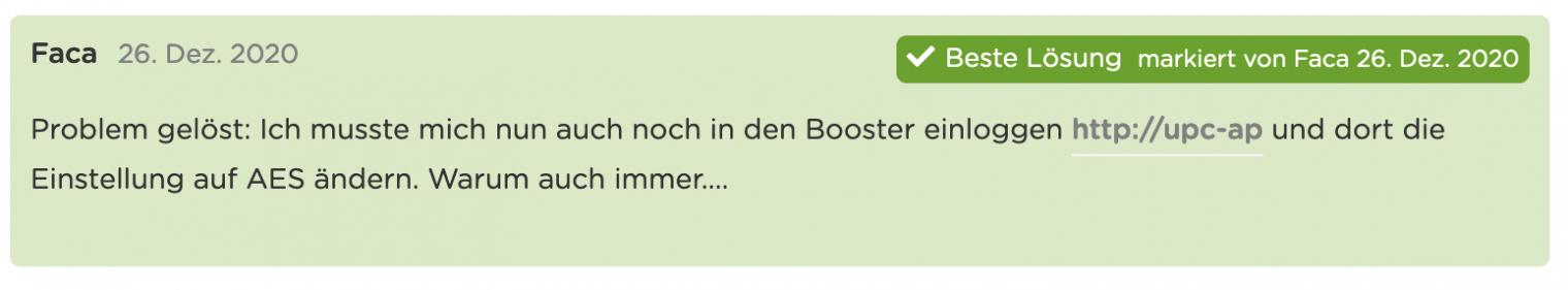

Hallo zusammen,
ich musste heute kurz das 5 GHz Netzwerk deaktivieren, da ich ein Gerät hatte, welches nur 2.4 GHz supportete. Desweiteren habe ich den Booster kurz in einen anderen Raum gezügelt, da ich dort die Verbindung gebraucht habe.
Nun seit ich das Ganze wieder reaktiviert und zurückgezügelt habe, steht beim Verbinden mit einem iPhone im Zimmer, wo der Booster ist “geringe Sicherheit”. Dies hatte ich schon mal bei der Box und dem Booster, als noch TKIP+AES aktiviert war. Habe dann auf AES (WPA2-PSK) umgestellt, das Problem war erledigt. Bis heute…Einstellungen stimmen aber.
Wie kann es sein, dass bei der UPC Box alles gut ist, aber beim Booster gerine Sicherheit? Es ist ja dasselbe Netzwerk, dieselbe SSID?
Bin aktuell echt ratlos.
