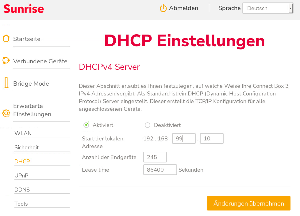

Im Auslieferungszustand benutzt die Connect Box 3 FIBRE das Subnet 192.168.1.0/24. Dies ist identisch mit dem von dir genutzten Subnet. Abhängig davon welche Firmware auf der Connect Box installiert ist, kann das Subnet geändert werden. Ob dies möglich ist, sieht man in den DHCP-Einstellungen, hier ein Beispiel dazu:
Felder die eingerahmt sind können editiert werden. Im Beispiel wurde das Subnet auf 192.168.99.0/24 geändert. Die Connect Box verwendet immer die 192.168.x.1 als eigene IPv4-Adresse, wobei das x für den eingestellten Wert steht.
Zu den DHCP Einstellungen:

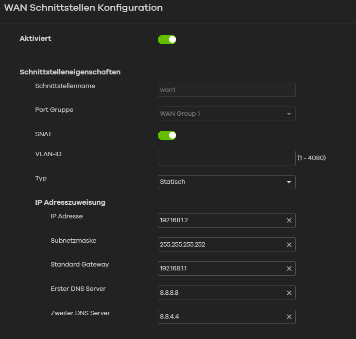

Hier gibt es Unterschiedliche Auffassungen wie diese eingestellt werden sollen. Bei einem Betrieb in dem die Connect Box nur als “reines” Verbindungsgerät eingesetzt wird, empfehle ich die DMZ auf eine IP-Adresse ausserhalb des DHCP Bereichs einzustellen und den WAN Port des eigenen Routers statisch einzurichten. Die DMZ auf der Connect Box wird auf 192.168.x.2 eingestellt und die Einstellungen auf dem eigenen Router sind dann: IP-Adresse 192.168.x.2, Subnet: 255.255.255.252, Gateway: 192.168.x.1, die DNS können manuell nach Gusto eingetragen werden. Hier das Beispiel einer Zyxel Firewall:
Wenn man das alles vorgenommen hat, kann der DHCP auf der Connect Box deaktiviert werden, wenn man das automatische Verbinden von anderen Geräten mit der Connect Box unterbinden will. Man kann diesen auch stark einschränken. Als Startadresse 200 eingeben und die maximale Anzahl der Geräte auf 5 reduzieren.
Natürlich könnte man die WAN Schnittstelle des eigene Routers auf DHCP (automatisch) einstellen, die DMZ auf eine Adresse im DHCP-Bereich leiten und noch die reservierte IP-Adresse eintragen für den eigenen Router.
