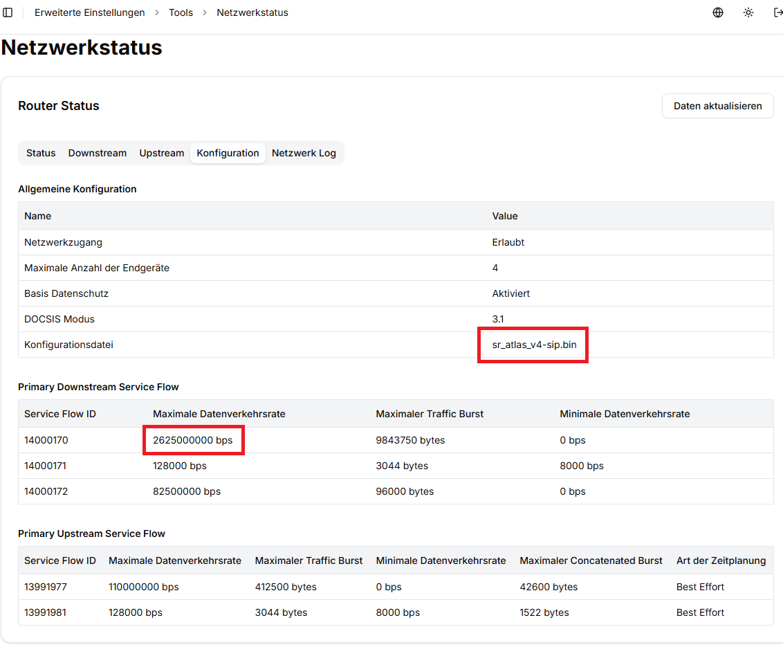

Damit die 2.5Gbit/s genutzt werden können, muss auch die eigene Hardware 2.5Gbit/s unterstützen. Auch wird eine Connect Box 3 HFC oder FIBRE dazu benötigt. Viele Geräte und Computer haben standartmässig eine Gigabit-Netzwerkkarte oder Chip verbaut.
Ob dein Anschluss richtig provisioniert ist, kannst du auf der Connect Box überprüfen. Logge dich dazu auf deiner Connect Box 3 ein und gehe zu Erweiterte Einstellungen > Tools > Netzwerkstatus unter dem Reiter Konfiguration sind die Angaben ersichtlich.
Das Menü kann bei dir anders aussehen. Wichtig ist die Konfigurationsdatei und die maximale Datenverkehrsrate. Dies gilt für die Connect Box 3 HFC, welche über TV-Kabel angeschlossen ist.
Ebenfalls wichtig: Nur der LAN Port 4 ist für 2.5Gbit/s ausgelegt. Port 1 bis 3 sind auf 1Gbit/s limitiert. Ist auch so auf der Connect Box beschriftet.
