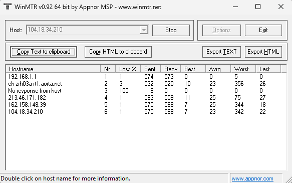

Je rencontre actuellement des problèmes d’instabilité majeurs (pertes de paquets et montées soudaines de ping) lorsque je joue à Valorant, ce qui rend le jeu injouable.
Pour cibler le problème, j’ai effectué un test de diagnostic avec WinMTR pendant une session de jeu. Comme vous pouvez le constater sur la capture d’écran ci-jointe :
Ma connexion locale (192.168.1.1) est parfaitement stable.
Le problème débute dès le deuxième saut, sur votre infrastructure réseau : le nœud ch-zrh03a-rt1.aorta.net.
Sur ce relais, j’enregistre des pertes de paquets ainsi que des pics de latence extrêmes dépassant les 350 ms, qui se répercutent ensuite jusqu’à la destination finale.
Puisque l’instabilité est clairement localisée sur le réseau de transport, pourriez-vous s’il vous plaît :
Vérifier le routage de ma ligne vers les serveurs concernés.
Me basculer en profil IPv4 natif (Full Stack) si je ne le suis pas déjà, afin de voir si un changement de configuration réseau contourne ce nœud problématique.
Vous trouverez le résultat complet du test WinMTR en pièce jointe.
