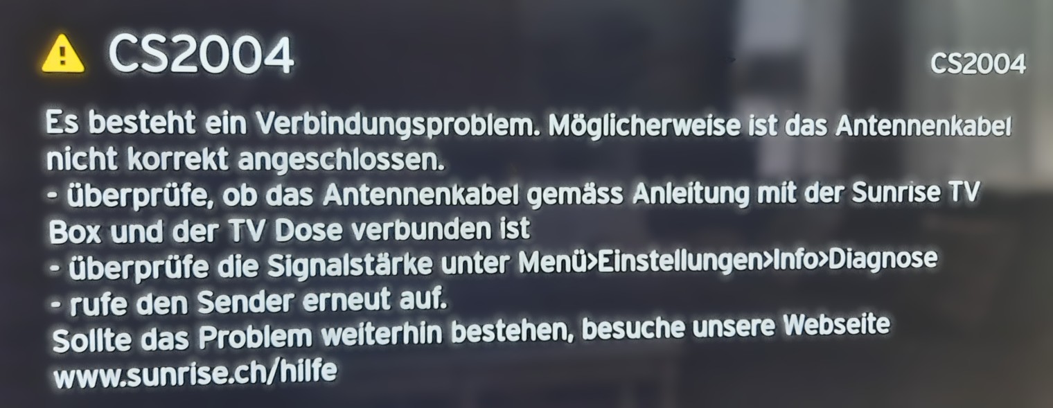

Ein Teil der TV-Sender (z. B. SRF 1 oder SRF zwei) wird über das Kabelsignal (DVB-C) übertragen. Dafür muss deine TV-Box mit einem Antennenkabel an die Kabeldose in der Wand angeschlossen sein.
Andere Sender kommen über das Internet (IP) und brauchen dieses Kabel nicht. Dann kommt das Signal über das Ethernetkabel oder WLAN.
Fehler CS2004 bedeutet: Deine TV-Box erhält kein Kabelsignal (DVB-C).
Mögliche Ursachen und Lösungen:
Antennenkabel prüfen:
- Kontrolliere, ob das Kabel zwischen Wanddose und TV-Box auf beiden Seiten richtig eingesteckt ist.
Signal zu schwach:
- Es kann sein, dass das Kabelsignal zu schwach ist. In diesem Fall solltest du den Support kontaktieren.
defekte Kabeldose:
- Wenn die Wanddose nicht richtig funktioniert, kann ebenfalls kein Signal ankommen → Support kontaktieren.
