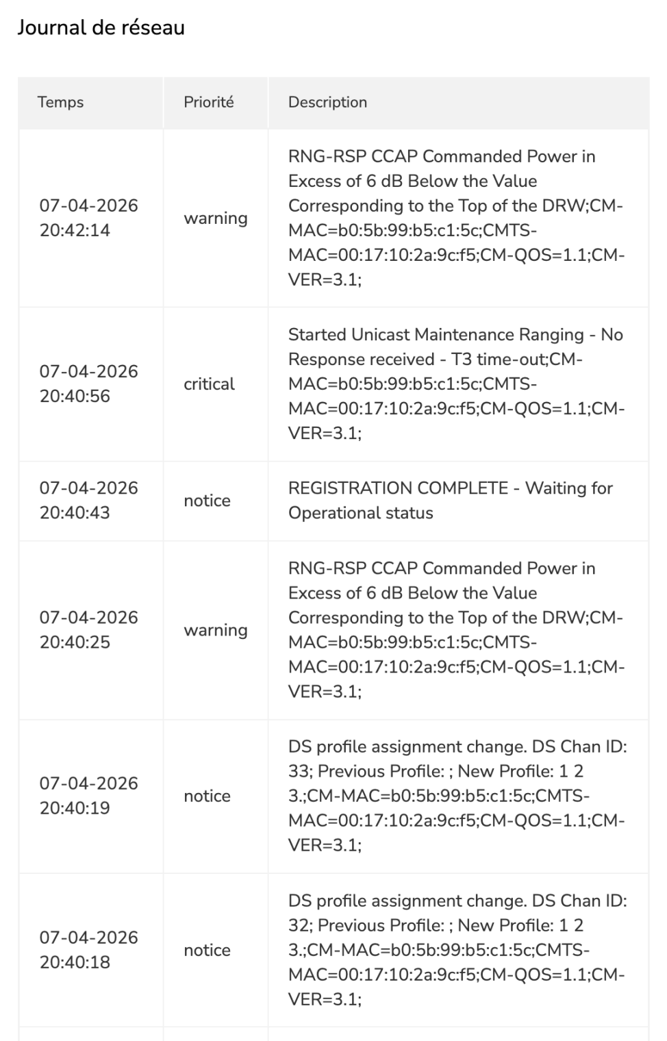

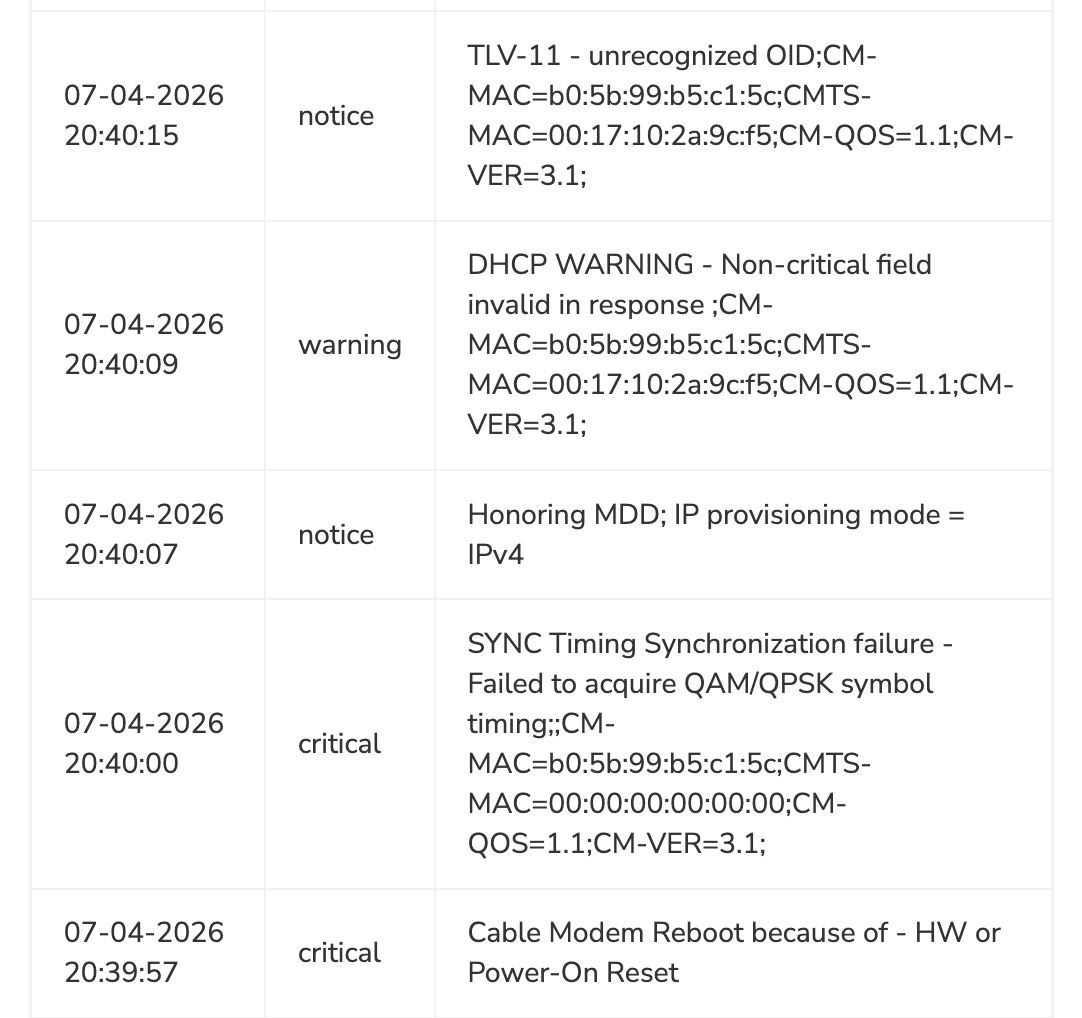

J’arrive accéder à mon routeur via mon réseau local et dans le journal de réseau je vois plusieurs fois l’erreur suivante :
“RNG-RSP CCAP Commanded Power in Excess of 6 dB Below the Value Corresponding to the Top of the DRW;CM-MAC=b0:5b:99:b5:c1:5c;CMTS-MAC=00:17:10:2a:9c:f5;CM-QOS=1.1;CM-VER=3.1;”

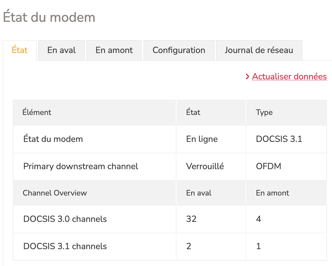

Deuxième chose étrange, avant la panne de cet après-midi mon “État du modem” était en “DOCSIS 3.0” et le “Primary downstream channel” était en SC-QAM et à présent il semble qu’il soit passé en “DOCSIS 3.1” et en “OFDM”, ce qui ne serait pas pour me déplaire si cela fonctionnait.
