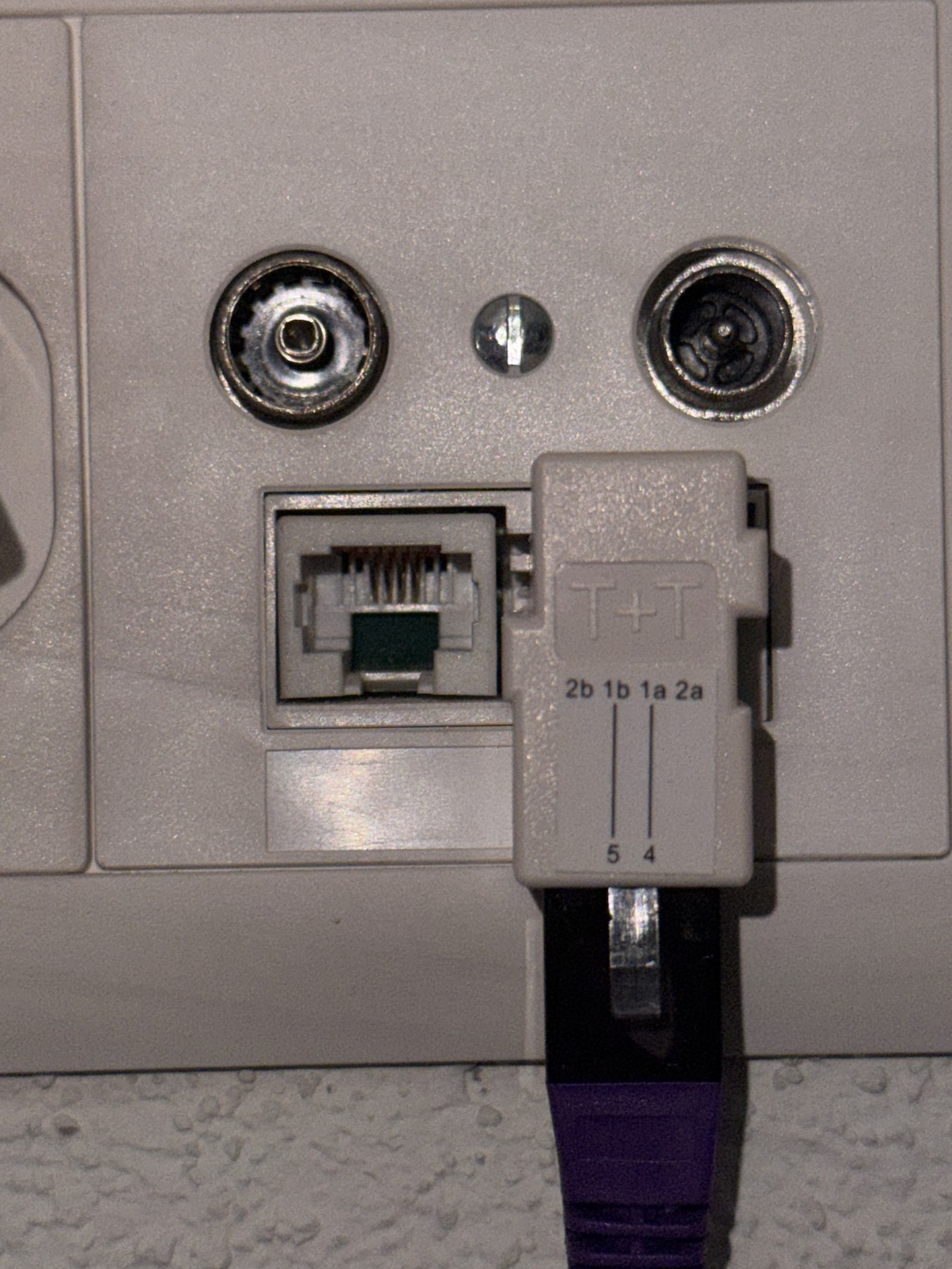

ich bin zurzeit noch bei der Swisscom DSL bis am 30.09.2025 und wechsel zu Sunrise HFC ab dem 01.10.2025, meine Multimedia Dose sieht so aus

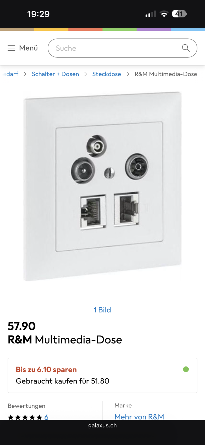

Ich habe diese Dose getestet und habe festgestellt das dies kein LAN Anschluss ist, meine frage nun, kann ich diese Dose austauschen mit dieser hier:
da steht drauf: Teilnehmerbox mit 11 dB, 3-Loch-Grösse einschliesslich Montageschiene. Ausgestattet mit 2 RJ45-Modulen, Kategorie 5e ungeschirmt.
Würde dies dann klappen mit HFC?
