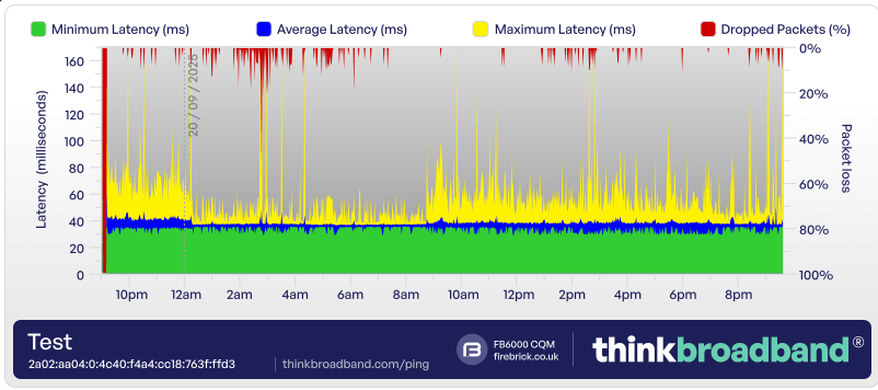

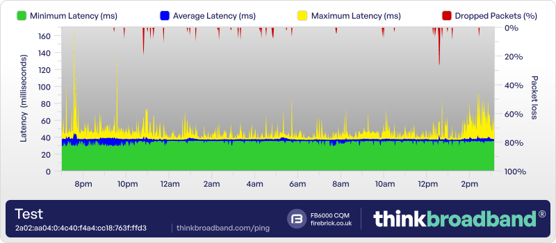

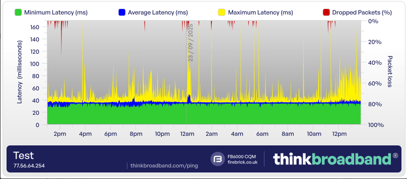

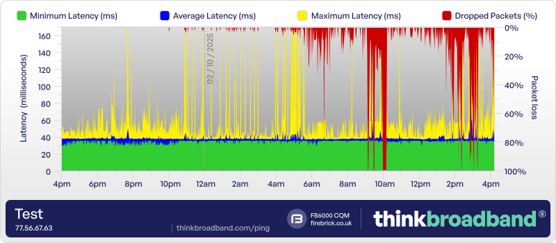

Broadband Monitor laufen lassen da dies hier in der Community empfohlen wurde. Zeigt folgenden Graph an:
Wiederkehrende Paketverluste, insbesondere abends (zwischen ca. 19:00 und Mitternacht) und erneut ab dem frühen Nachmittag.
Latenzspitzen (hohe maximale Latenz), die auf starke Schwankungen in der Verbindungsqualität hindeuten.
