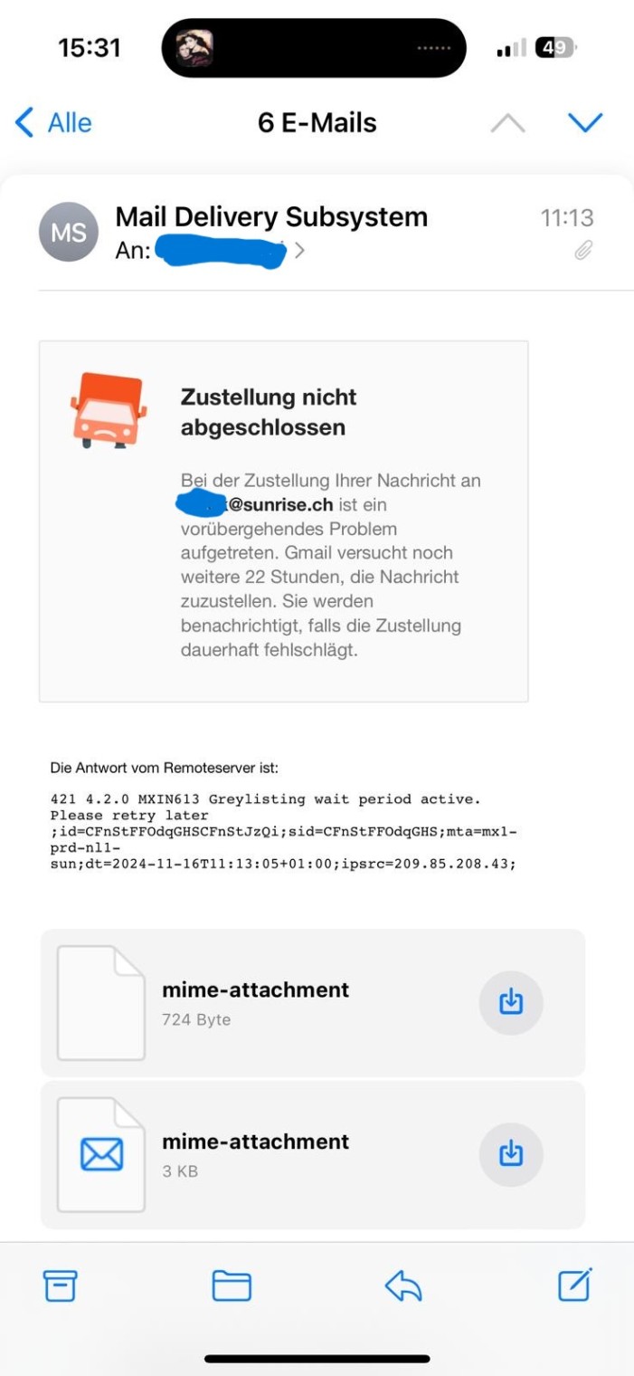

Hm - das ist nicht das, was wir an Info brauchen.
Kannst Du die Mail-Header auf Seite des Empfängers hier posten, also nach der Verzögerung und dann doch schlussendlich erfolgeicher Zustellung
Diese Header-Liste, das ist eine ziemlich lange Liste. In deinem Screenshot ist nicht ein einziger Header zu sehen. Ich sehe lediglich eine Zeile aus dem SMTP-Übertragungsprotokoll.
