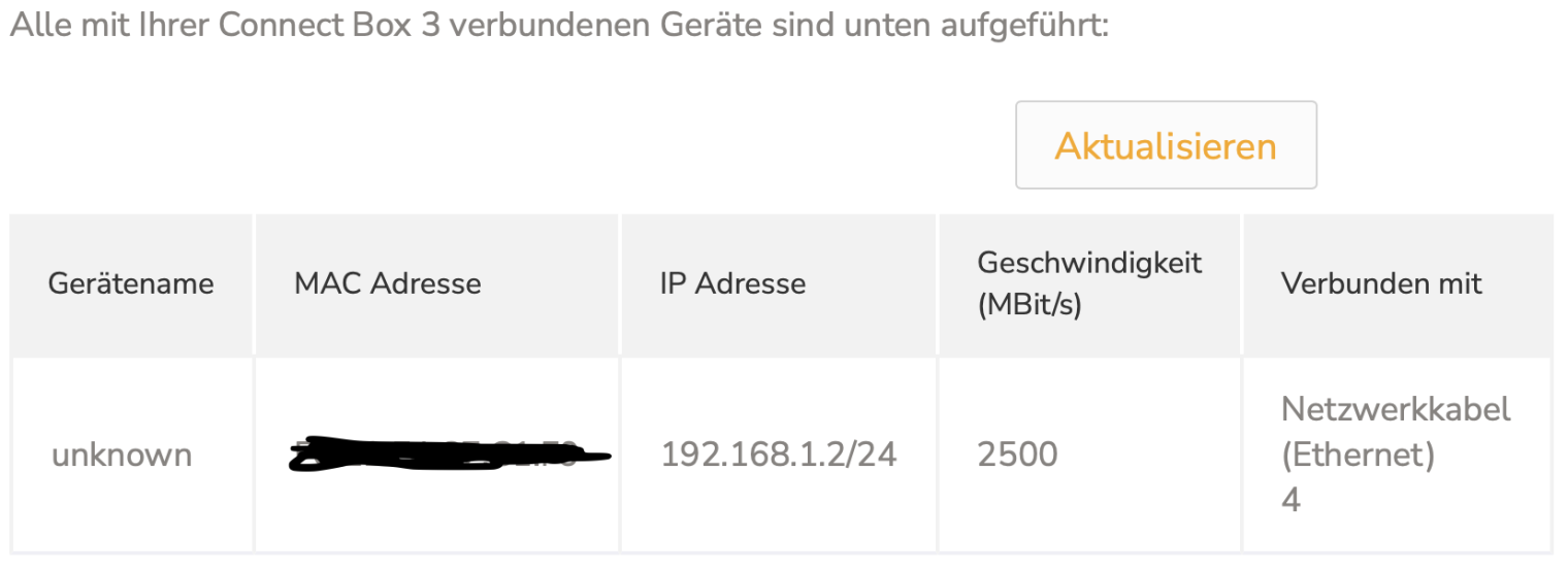

Nur der Port 4 an der Connect Box 3 HFC unterstützt die 2.5Gbit/s.
Ebenfalls muss der Computer über eine 2.5Gbit/s Netzwerkkarte verfügen. Wichtig hier, die Treiber für die Netzwerkkarte müssen aktuell sein und nicht jeder 2.5Gbit/s Switch funktioniert ohne Probleme am 2.5Gbit/s Port der Connect Box 3 HFC.
Schau in den Einstellung der Connect Box 3 nach, was unter Verbunde Geräte angezeigt wird.
Die Upload-Geschwindigkeit ist für HFC in Ordnung. Auch wenn als Hardware die FIBRE Box gewählt wurde, nehme ich an, dass du eine HCF (Fernsehkabel) Version hast.
