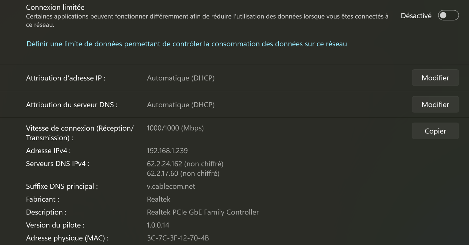

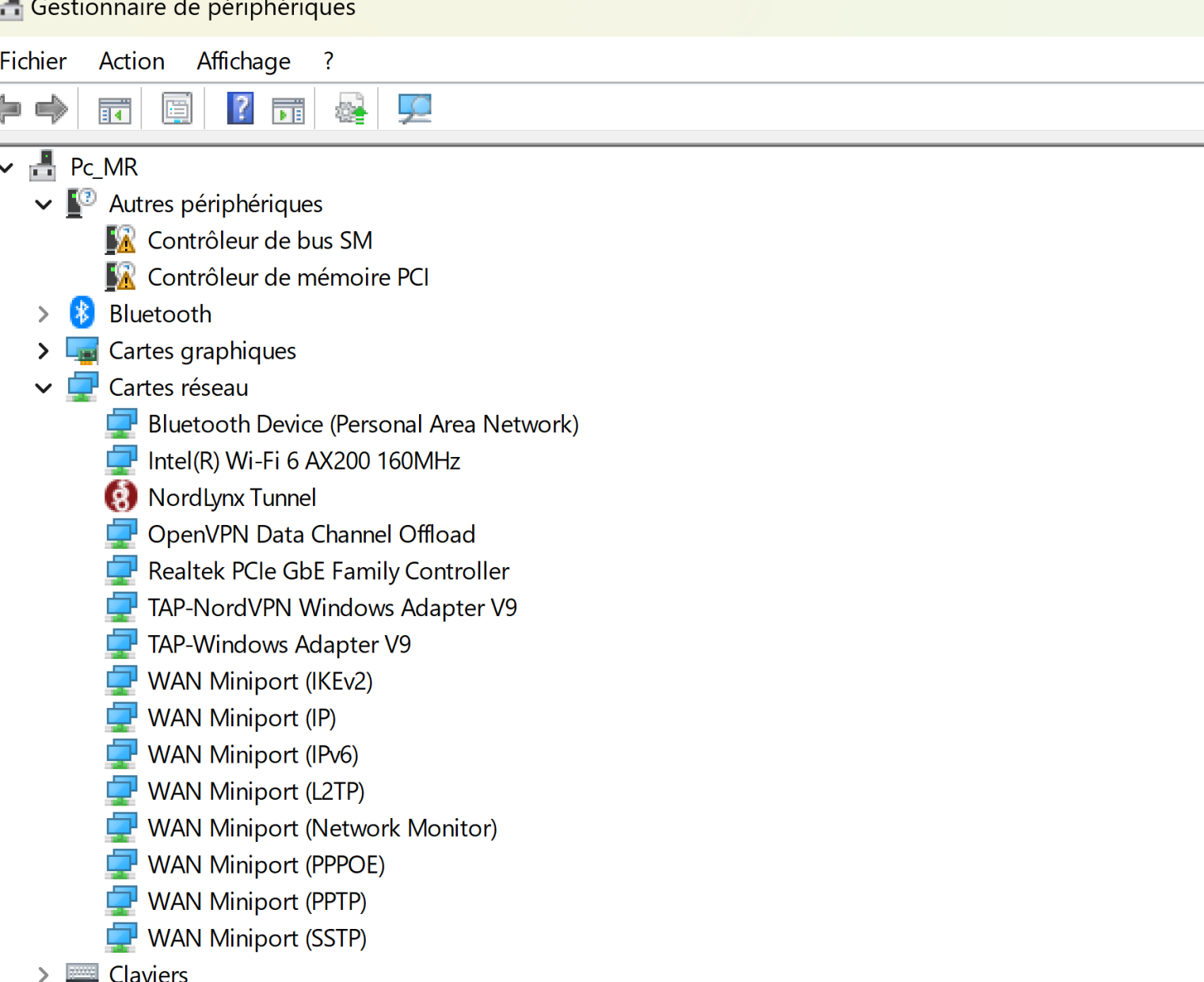

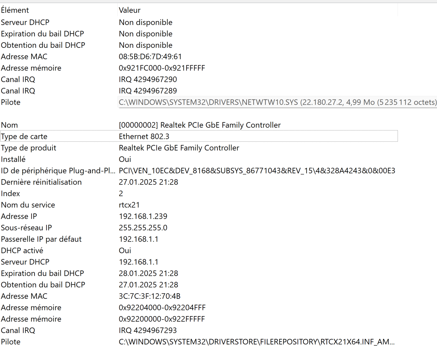

Pour vous, tout ce que vous avez à faire, c’est d’installer cette fameuse carte PCI-E supplémentaire ou l’adaptateur RJ45/USB 2.5Gbps (j’en ai pris un à CHF 25.- sur Digitec et ça fonctionne très bien)
