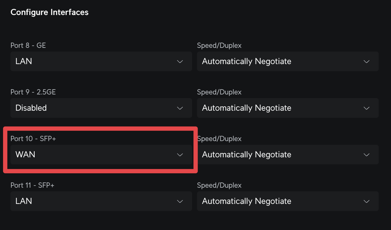

Ich habe auf reddit einen Thread gefunden, bei dem ein User ein ähnliches Problem hatte. Die Lösung war, dass man auf der Console der Dream Machine den SFP Port einmal deaktivieren soll und den WAN auf einen der anderen beiden Ports setzen soll. Das ganze dauert dann etwa 5min, bis die Änderungen provisioniert werden. Anschliessend stellt man wieder zurück und wählt den 1. SFP als WAN Interface aus. Das nannte er eine Art “Power-Cycle”.
Gesagt, getan. Heute sieht das ganze wieder so aus, wie vor Dezember (gemessen direkt per SSH auf der Dream Machine SE mithilfe des Speedtest CLI binaries).
