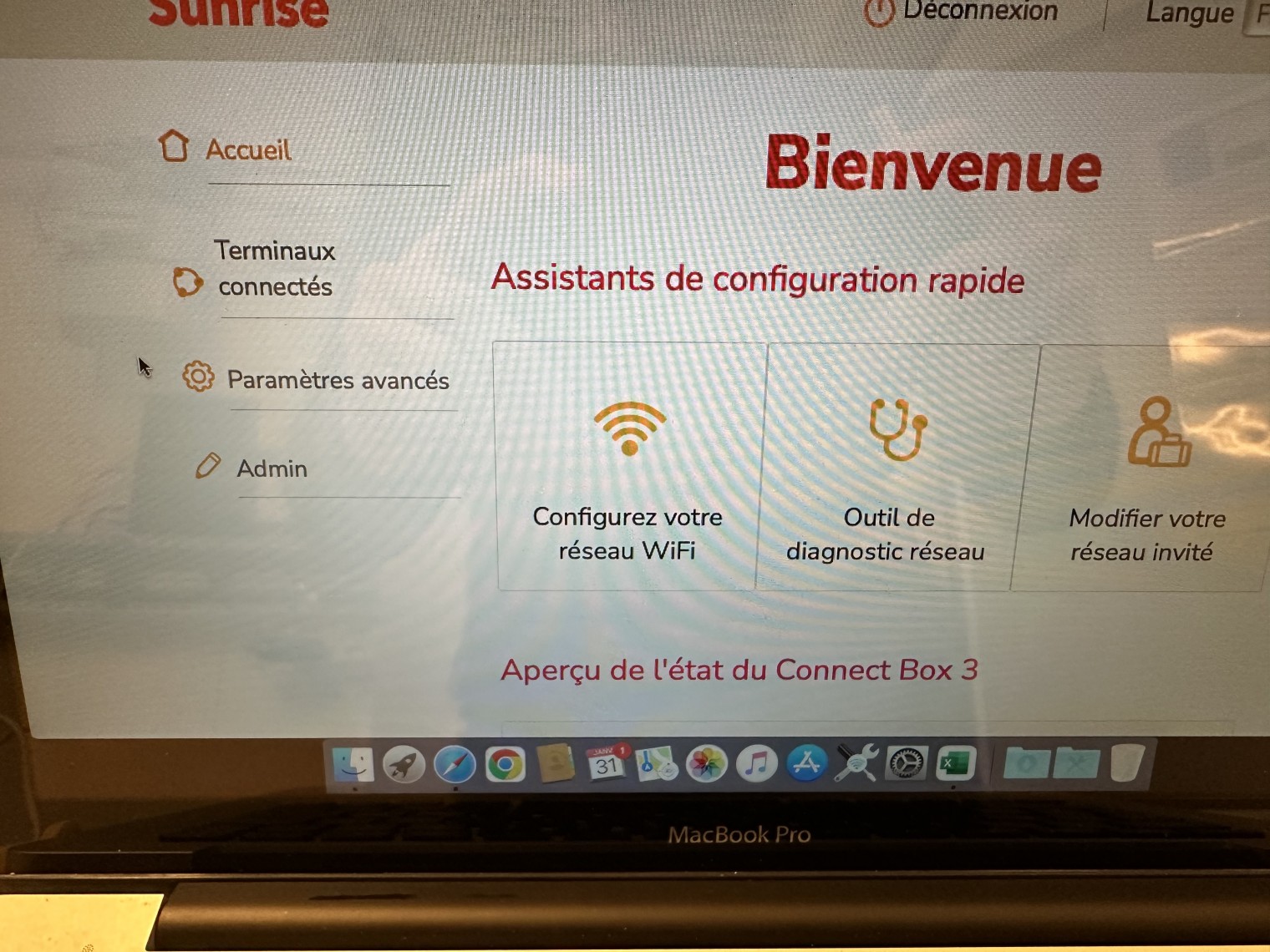

Tu dois demander le passage en IPV4 pour avoir accès à la fonction “bridge”. Ca ne fonctionne pas en IPV6.
Une fois que c’est fait, tu peux switcher entre mode routeur ou bridge à ta guise, soit via un reset hardware de la box (bouton sous la box) ou alors en accédant directement à la box (192.168.100.1 ou 192.168.1.100, au lieu de 192.168.1.1).
Aucune perte de performance et surtout, tu peux configurer tes DNS comme tu le souhaite, ce que ne propose pas la box Sunrise.
