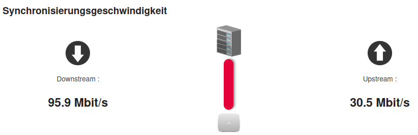

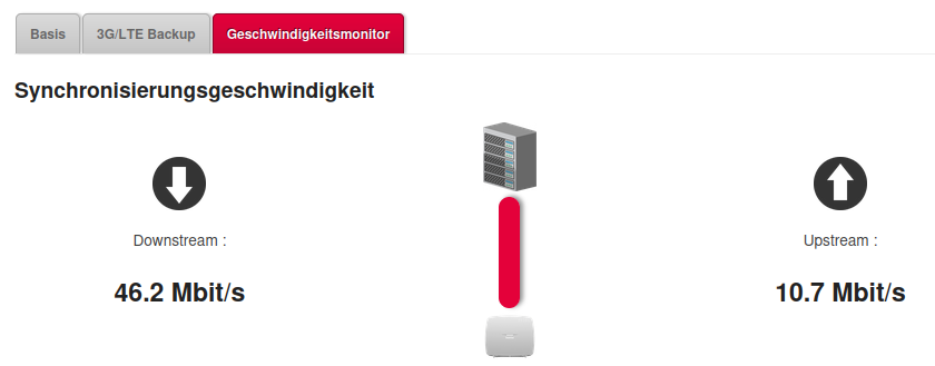

Atomic kann ich mich nur mit einem Konfigurationsfehler (Provisionierung?) erklären.
Ich denke, das wengier, aber es gibt bei DSL eine Funktion namens “Stabilisierung”, d.h. wenn das System (von Swisscom) viele CRC-Fehler feststellt, dass die Leitung danach zur Sicherheit heruntergestuft wird. Das passiert übrigends auch, wenn die Telefonleitung immer wiedermal unterbrochen wird, also das Telefonkabel vom Router entfernt wird oder sonst wo ein Unterbruch stattfindet. Dann geht das System, fehlerhafterweise davon aus, dass es stabilisieren muss.
Die Stabilisierung wird immer wieder mal automatisch überprüft, und, falls die CRC-Fehler weg sind, wieder hochgesetzt. Von dem her, kann auch zum Teil mit Geduld das ganze “ausgesessen” werden.
