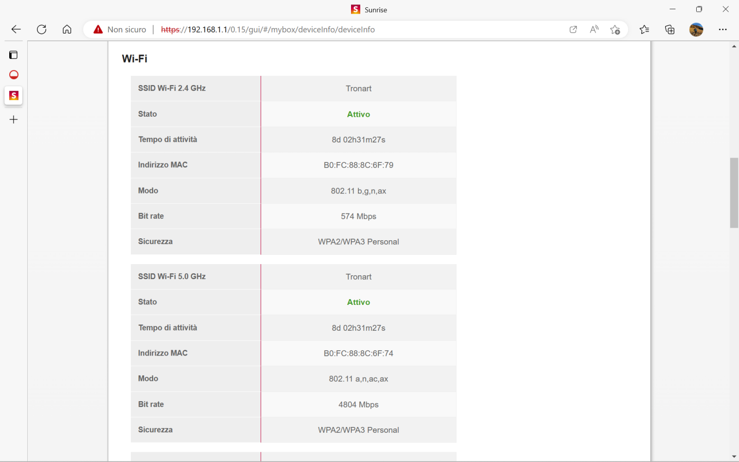

Arturo_Martinelli Ho cercato un po’ su Internet con Lenovo e Thinkpad e ho trovato due possibili soluzioni. Il modem indica che è in corso l’invio di un WIFI 6. Non credo che si tratti di un difetto del modem o firmware. Per quanto riguarda le tue domande, posso rispondere di no a entrambe le domande.
