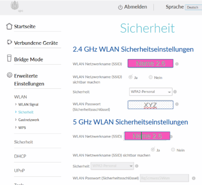

hier die roten Felder mit unterschiedlichem Netznamen versehen:
Ganz unten dann unbedingt mit: [Änderungen übernehmen] anklicken bestätigen.
Wenn das nicht funktionieren sollte, die WLAN-Optimierung abschaltet werden und; mit [Änderungen übernehmen] quittieren. hernach Namen ändern, Quittieren und anschliessend [WLAN Optimierung] wieder aktivieren und erneut Quittieren. anschliessend kontrollieren, ob die unterschiedlichen Namen erhalten geblieben sind.
