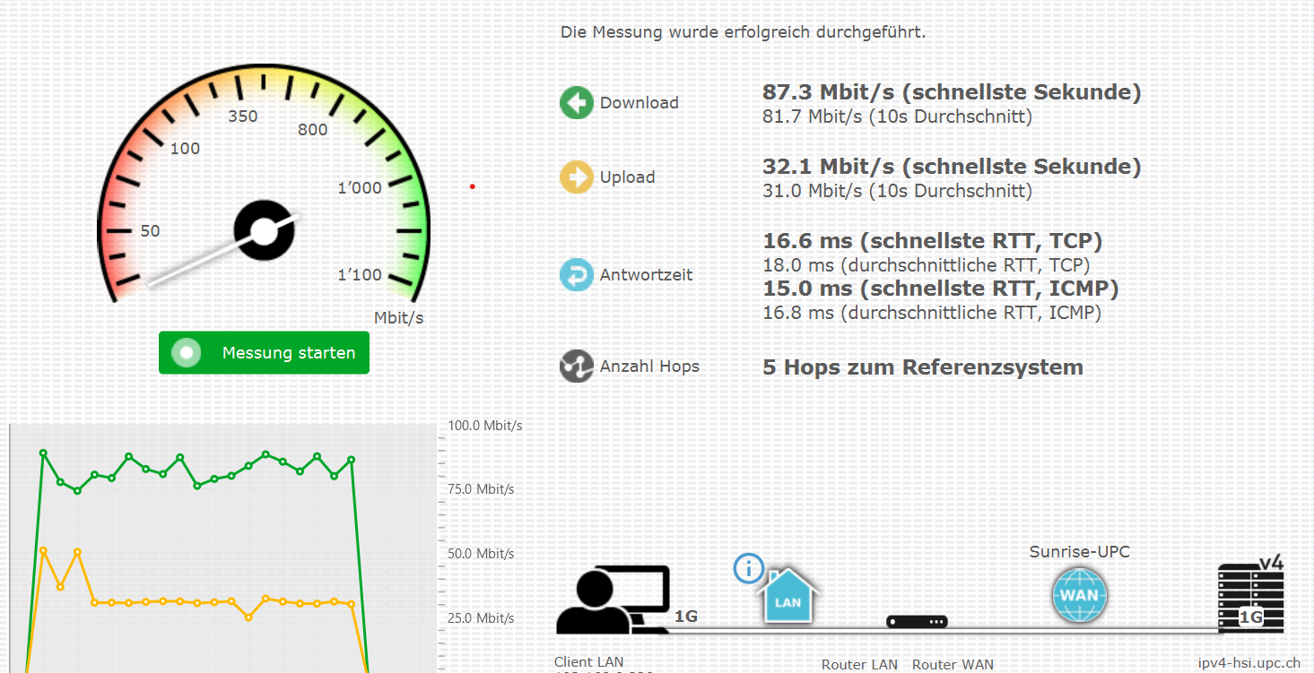

beachte bitte, dass bei der Messung prinzipiell nur ein Gerät, die Messstation, am Netz angemeldet ist. Am besten ist es, wenn die WLAN-Netze ausgeschaltet sind, sonst ist nicht absehbar, ob dort Internetaufrufe stattfinden.
Ebenfalls wichtig ist, allfällige Virenprogramme zumindest zu pausieren, die stören die Messwerte oft erheblich.

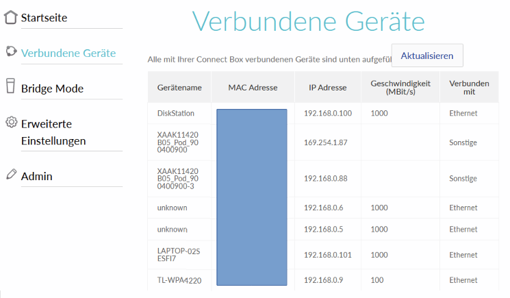

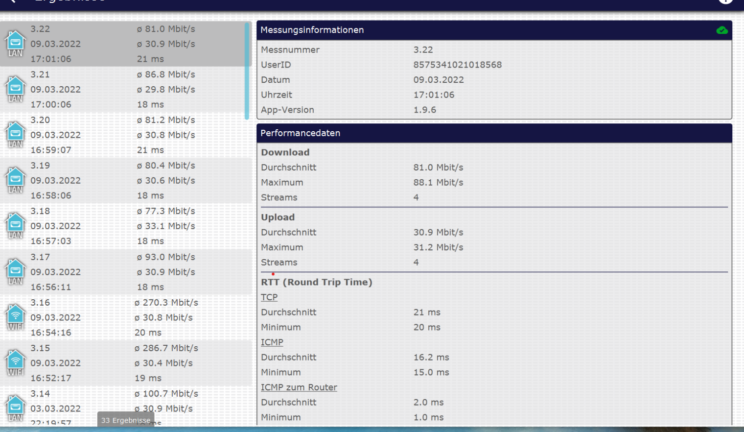

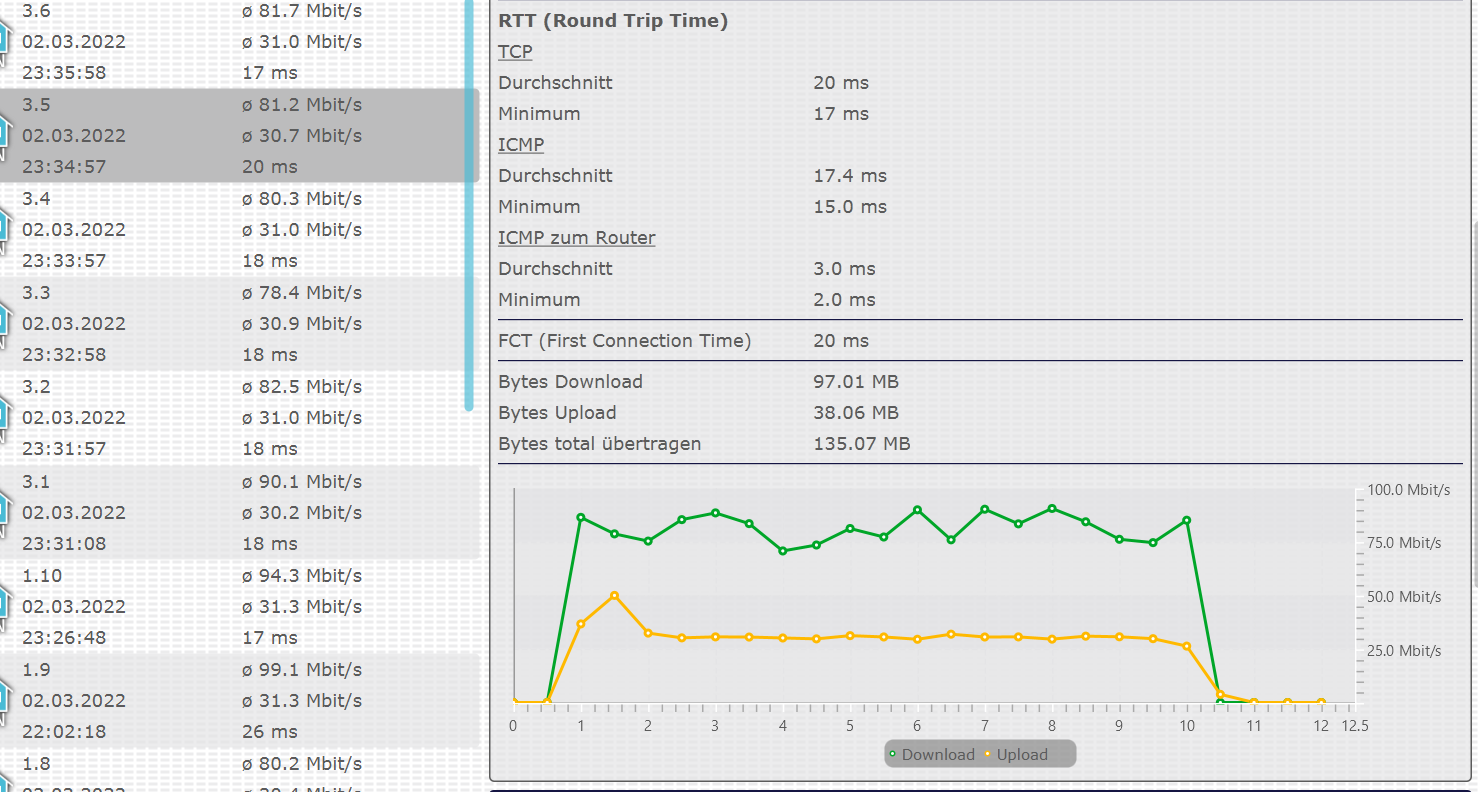

Dazu noch eine Ergänzung, Da Du schreibst, dass die LAN-Verbindung langsamer sei, als das WLAN, frage ich mich, ob Du den Rechner mittels LAN über einen Switch führst, welcher eventuell nicht GB-tauglich ist, oder aber Dein Rechner hat lediglich eine 100MB-Schnittstelle.
Es erscheint mir nur so erklärbar, dass Du die 100MB knapp erreichst.
Kontrolliere hier die Verbindung, bevor du die Messung startest:
Die unterste Zeile bei mir ist eine 100-Verbindung, alle anderen sind GB.
