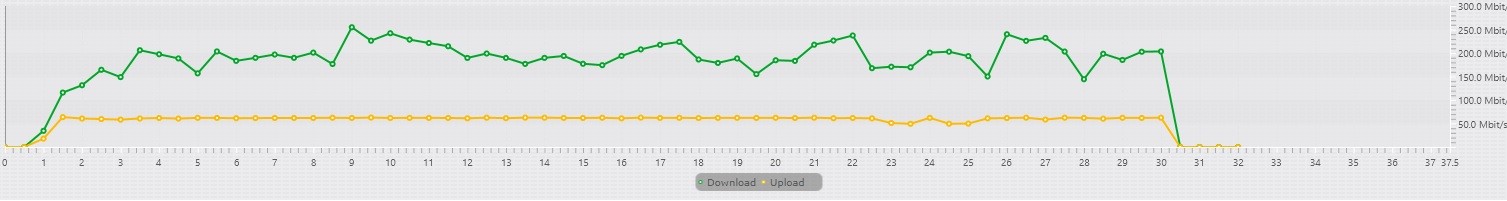

Anders via WLAN: Hier komme ich auf zwischen 30 bis max. 100 Mbit/s Download (durchschnittlich) ca. 40 Mbit/s) also weit unter der Soll-Leistung des bezahlten Abos. Upload-Geschwindigkeit via WLAN einigermassen im Soll-Bereich. (Mit dem alten Abo hatte ich eine Soll-Leistung von 100 Mbit/s Download, welche ich auch erreichte via LAN-Kabel. Via WLAN ca. 30 bis 80 Mbit/s)

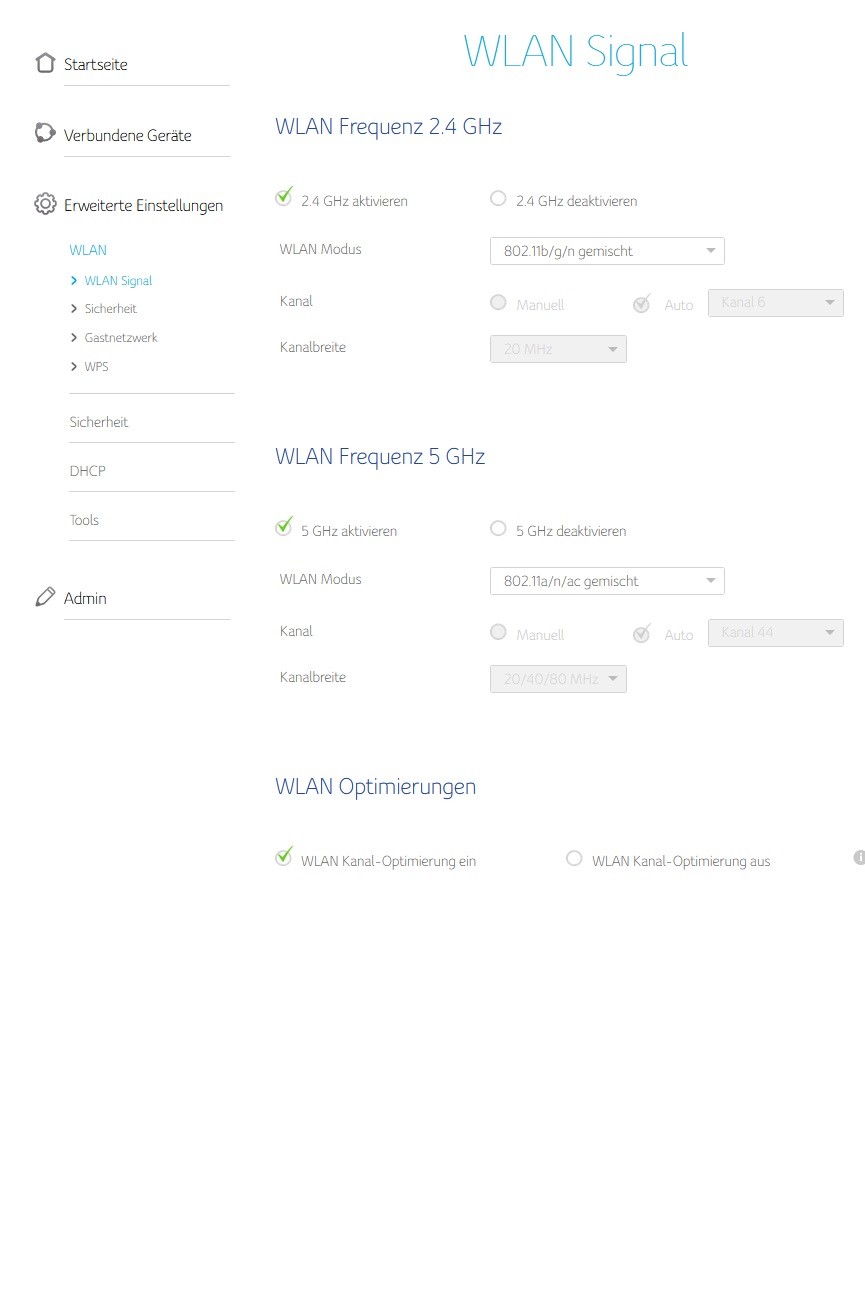

Nach einigem Hin- und Her mit dem UPC-Support und mehrmaligem Reset der Box und Umstellung auf 5 Ghz und zurück auf 2.4 Ghz etc. wurde mir die Connect-Box ausgewechselt.
