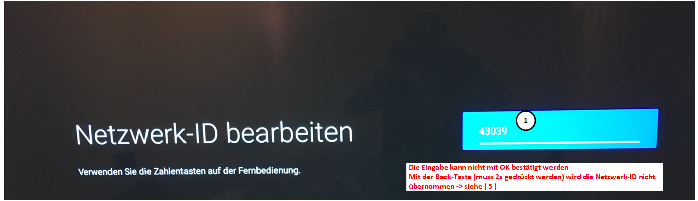

Ich habe (hoffentlich/vermutlich) die korrekte Network ID für meine Strasse und Wohnort (43039 für Oberwil-Lieli) sowie die korrekte Frequenz dazu.
Die Frequenz kann ich erfassen und speichern, die Network-ID nicht!
Ich kann die Network-ID zwar eingeben ( 1 ), aber nicht “bestätigen”. Wenn ich die OK-Taste drücke, passiert… nichts…
Wenn ich die Back-Taste (zweimal) drücke, wird dann auf der “Hauptseite” nur die Frequenz angezeigt, nicht aber die Netzwerk-ID ( 2 ) und der Button “Suchlauf starten” ( 3 ) ist deaktiviert (wohl, weil die Netzwerk-ID fehlt).
