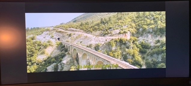

tom7 Wie pato schon erwähnte, wird das gesendete Bild immer das Format 16:9 aufweisen. D.h. wenn der gesendete Film das Format 21:9 hat, dann würde schon bei einem normalen Bildschirm oben und unten ein schwarzer Balken sein. Bei den meisten TVs lässt sich dies optional einstellen, so dass der ganze Bildschirm gefüllt ist, aber eben wie bereits erwähnt, dann leicht verzerrt.
Wenn du nun bei der App auf Vollbildschirm wechselst, dann wird die Sendung, welche wie bereits erwähnt das Format 16:9 hat, in der grösst möglichen Form dargestellt. Dies wären dann 2560×1440 Pixel, wobei, da der Film 21:9 ist, dieser dann mit 2560×1097 dargestellt wird. Ich könnte mir vorstellen, dass ein etwas besseres Verhältnis möglich wäre, wenn man (falls möglich) die Hardwareeinstellungen des Bildschirmes auf 1920×1080 bzw. zumindest eine 16:9 Auflösung einstellt, wenigsten solange man TV schaut.
