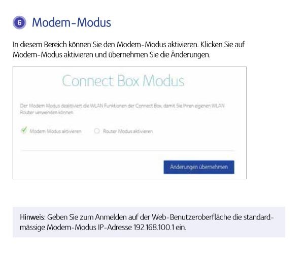

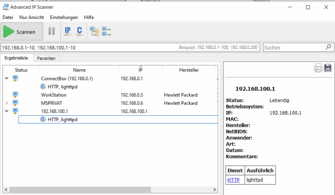

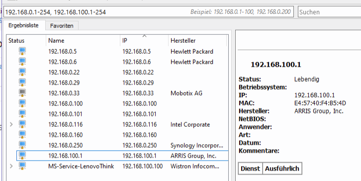

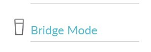

jep - Du hast Recht! Habe das nach Deinem Posting getestet, die Connect-Box hat offensichtlich beide Netze offen.
Das bedeutet aber auch, dass also bei zusätzlichen Netzen im LAN die Range 192.168.100.0/24 im Router-Modus geflissentlich vermieden werden sollte. Frage ist nun, ob das auch unter Bridge (Modem-Modus) so ist. Denn dann sollten diese Range 192.168.0.0/24 im eigenen Roter nicht als private Netze genutzt werden, ausser man will damit direkt zur Box gelangen.
