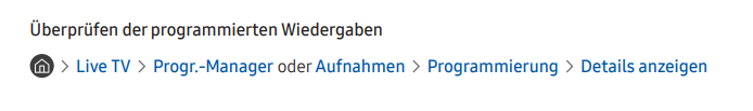

Weiter könnte noch eine programmierte Wiedergabe den TV einschalten. Hier kannst du es prüfen und falls ein Eintrag vorhanden ist, löschen:

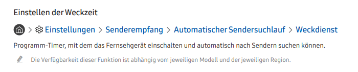

Hier noch etwas zum testen und falls ein Weckdienst vorhanden ist, bitte löschen:

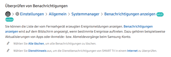

Eventuell findest du hier in der Ereignismeldungsliste den Grund des autom. Einschaltens:
